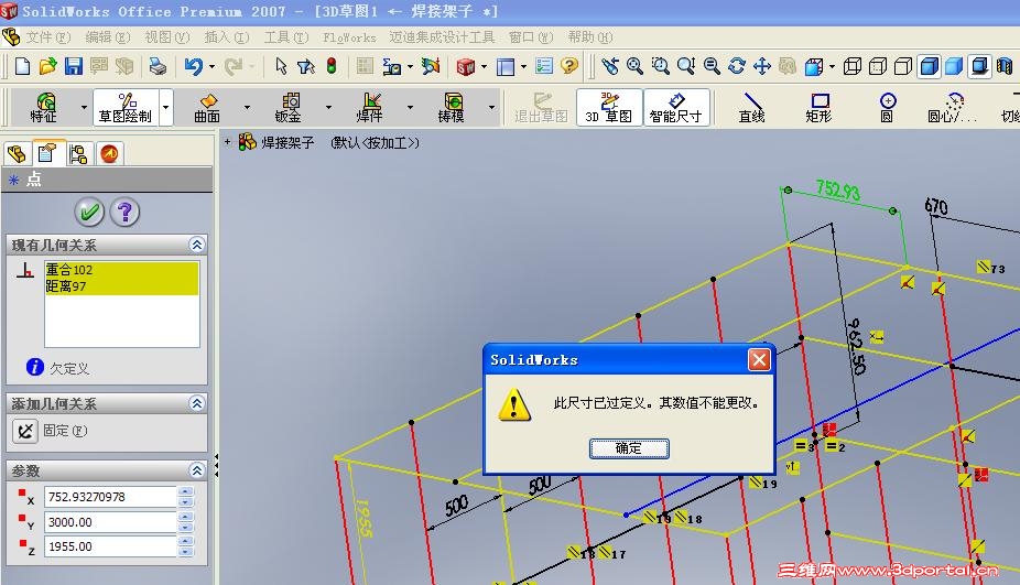

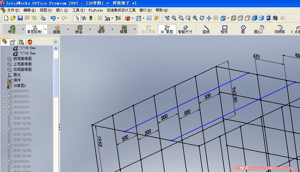

我在画架子的3D草图是,有一个线是蓝色的(未完全定义),我在给尺寸定位时,说过定义,问为什么?谢谢
发表于 2011-11-13 12:36:18 | 显示全部楼层 来自: 中国广东深圳
说你过定义就是过定义了
  z+ D8 o& o; i# ?! J7 c. p可以试试把竖直或水平删一个可能就好了
" W0 O6 k7 b* Z4 _& R7 J; W. E: o& |
3 S; W0 y! O4 W' Y4 I希望能帮到楼主~
发表于 2011-11-13 16:19:06 | 显示全部楼层 来自: 中国广东惠州
把重合的定义删除就可以编辑尺寸了。
发表于 2011-11-13 20:33:22 | 显示全部楼层 来自: 中国河南商丘
拖它一下.4 g, X2 z) D5 P
分别拖动线条的端点和线条的本身.
发表于 2011-11-14 12:50:29 | 显示全部楼层 来自: 中国河北保定
感觉3楼说的是对的,可以试下。
发表于 2011-11-17 15:26:58 | 显示全部楼层 来自: 新加坡
你的线一端的 端点过定义了,与其他线条有 关联,比如 中点、相切 等等
发表于 2011-11-17 15:35:54 | 显示全部楼层 来自: 中国广东深圳
删除,用直线重新画。。。
发表于 2011-11-18 13:22:28 | 显示全部楼层 来自: 中国天津
双击右下角的红色“过定义”,弹出“sketchxpert”点“诊断”,然后在结果栏点“接受”,点确定就好了。这种方法能解决大多数的过定义问题的。
