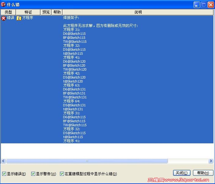

画焊接架子时,出现方程式错误,这是什么错误,如何解决?谢谢

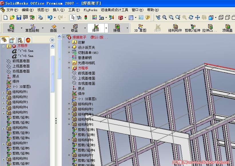

 楼主| 发表于 2011-11-13 12:23:38 | 显示全部楼层 来自: 中国天津
还有一个图
发表于 2011-11-13 15:48:02 | 显示全部楼层 来自: 中国广东广州
有些草图被修改了,参考尺寸被删掉了,打开方程式,将出错删除掉即可

发表于 2011-11-21 14:36:16 | 显示全部楼层 来自: 中国辽宁大连
关联尺寸被删除了,所以出现错误,不过方程式错了就不知道什么原因了。

发表于 2011-11-22 10:23:22 | 显示全部楼层 来自: 中国湖北武汉
“型材”使用方程式驱动。当切除时切掉了参考基准就会这样。我一般是将方程式完全删除掉。(*^__^*) 嘻嘻……

2010也有这个问题。不是软件的问题。是操作或插件的问题。
