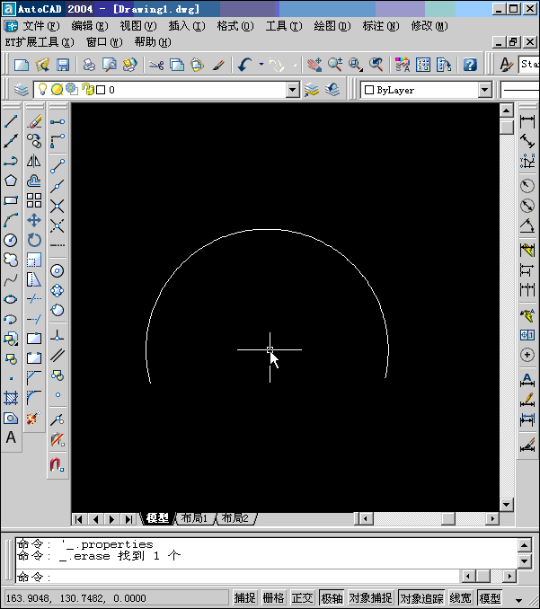

我想问下  cad中怎么贴着一个圆的内外侧写一圈字呢?写出来的字也像圆或者圆弧一样有弧度

Express \ Text \Arc-Aligned Text

发表于 2011-11-13 21:24:15 | 显示全部楼层 来自: 中国广东深圳
安装cad时,有个模块安装的提示,把express安装上,里面有个工具可以直接写带弧度的一行字。

; U+ X- S- V, d7 Y$ [要安装了EXPRESS TOOLS工具,里面有标注圆弧文字的工具
8 E& z8 [% j7 r去百度上就有下载* C9 K7 P# K% w0 x" v# _0 _# N, V
2004版本EXPRESS TOOLS
; E, z# n4 j+ [1 m3 E2006版本EXPRESS TOOLS
! O: n/ E( c& t  h7 m; C# C" O& ?# B2 o* u
% L  n& c' d/ P6 T aa.gif
