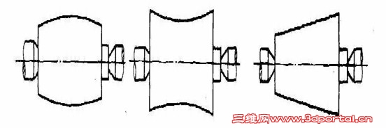

用车床车一外圆,车出来后发现出现鼓形、鞍形和锥形,请问有哪些方面的原因?欢迎多提意见!

1. 锥形误差是由于尾顶尖与主轴不同心造成的。3 D  ]- f0 N% x4 Z+ y
2. 鞍形(双曲线形)是大拖板导轨与主轴在X-Z平面内不平行(空间交叉)造成的。尾顶尖高了并且车刀架高了(但低于尾顶尖)也有此种误差。$ ^1 u3 a% q/ _
3. 鼓形是大拖板导轨与主轴在X-Y平面内不平行。在X-Z平面内不平行也会造成这种误差。

谢谢!锥形的原因我能理解,但是那个大拖板导轨不与主轴平行,不是形成锥形吗?怎么会形成鼓形和鞍形?
  Z) e- ], m- v5 ^( a" D另外,不知还有没有其他的原因?

鼓形、鞍形是因为车刀的中心高没对准加工轴的轴心
9 i2 U9 h. o  H; ~4 `/ ?8 E& V$ v锥形是因为车刀的移动轨迹与轴线不平行

车床导轨磨耗较严重会引起腰鼓和中凹形吧。
