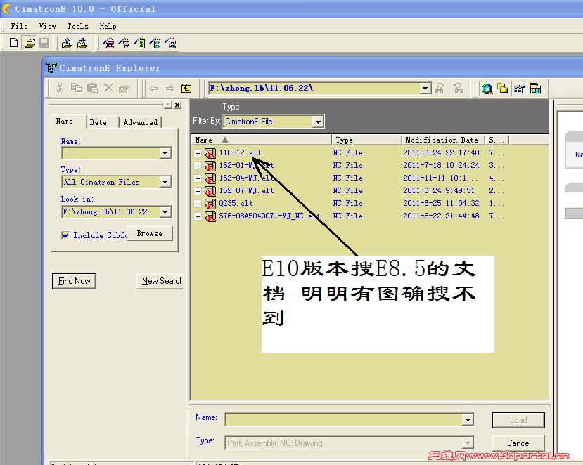

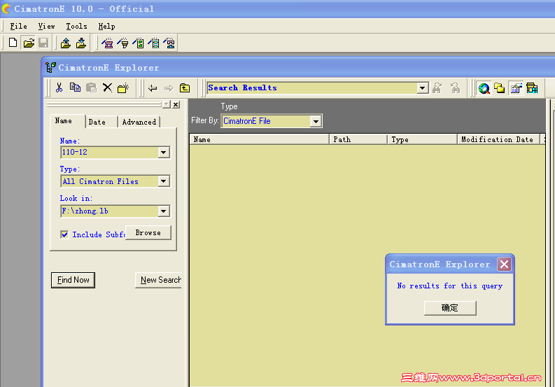

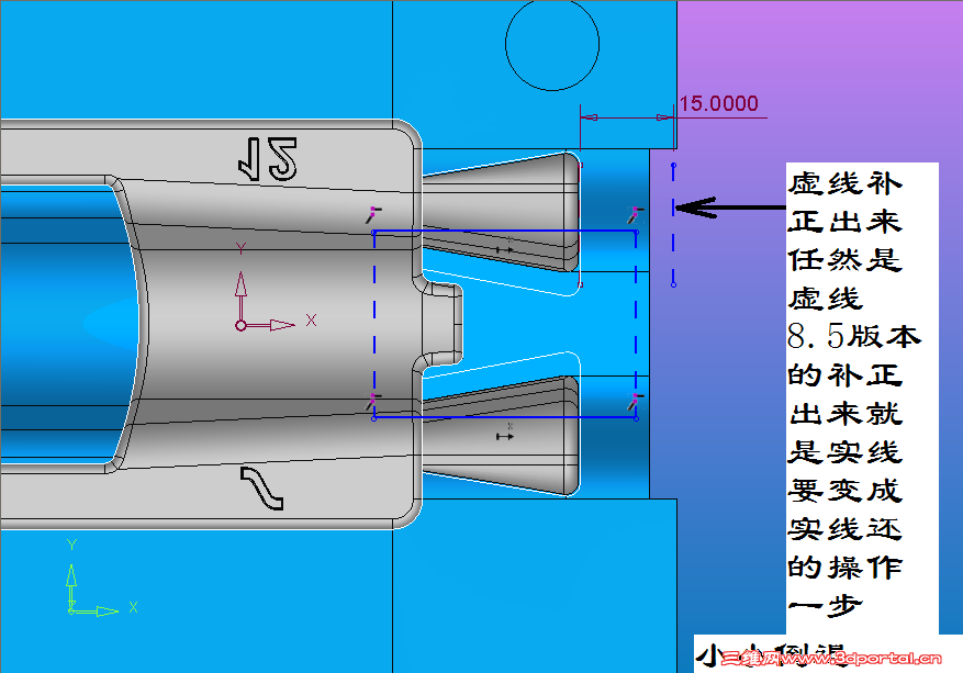

7 `* B( p3 Q7 K- [* e% r& w' E! A8 s看了密密麻麻的视频 很顺利的装上了E10 再此表示感谢! 装不上的童鞋们去下个视频看看就很清楚了!用了快一星期了 有许多惊喜也有发现了少问题!NC加工螺旋等高很给力 后台很给力(完全可以节约等待程序计算的时间) 粗加工(完全可以代替二次开粗)的抬刀明显优化了很多 我的也是XP 08年的电脑 和大家一样 多开窗口(2窗口以上)会自动关闭退出软件 开软件之间要预先调节一下硬件加速(调低在调高) 绘图区才能有图像(没打任何补丁) 打了补丁后完全不能用(用驱动精灵也更新了最新的驱动也无济于事!) 还有个问题 大家可能还没遇到 请看图:# h6 E6 M) k2 S- u2 w
6 v" J/ y) i  c7 O0 N' p% q( g9 D/ ]& E5 L7 F9 ~' h

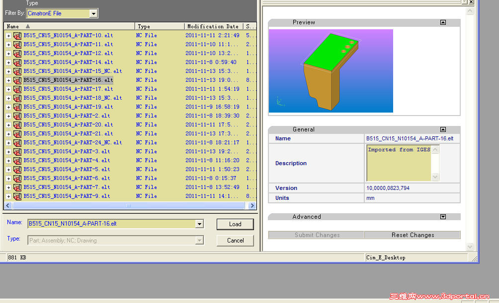

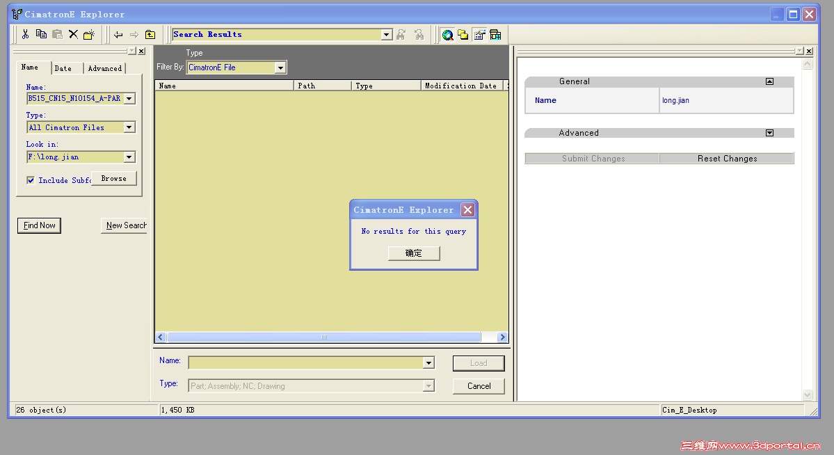

即使用E10的软件也搜不到用E10保存的文档:

跟什么版本保存的无关,E10对子目录的搜索有BUG。4 n! o3 z: B) ^6 _* |1 C& d; g
我还没试P4改进没呢。
