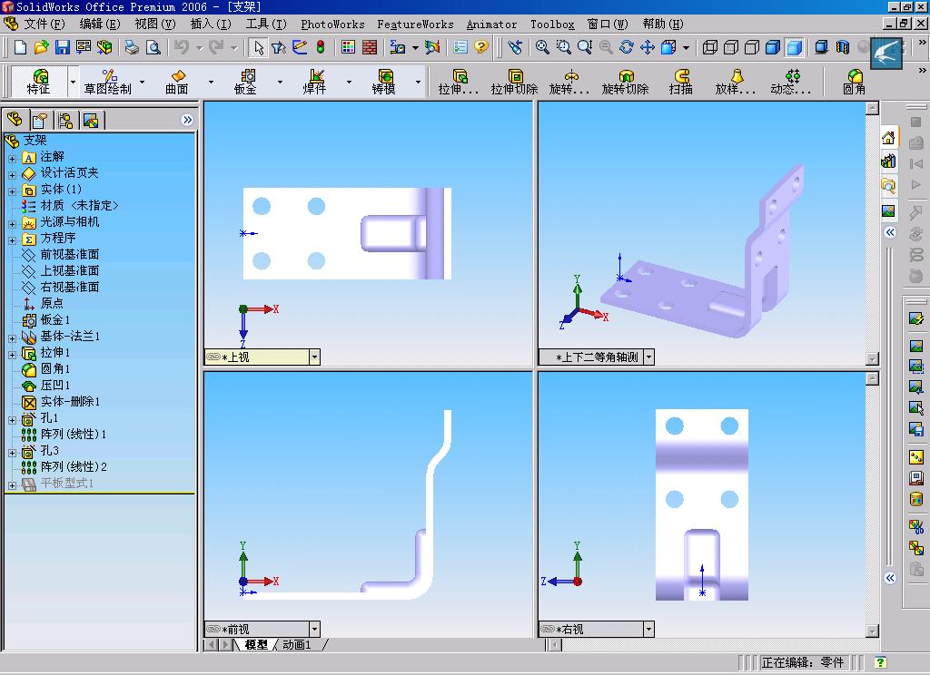

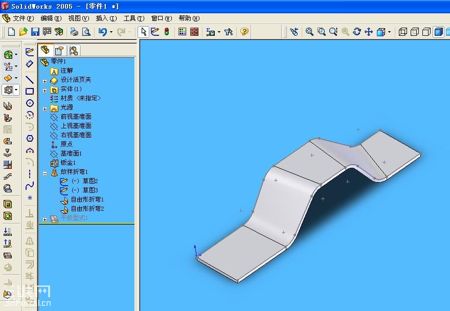

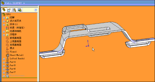

发表于 2006-4-18 15:42:17 | 显示全部楼层 来自: 中国河南郑州
对于SolidWorks钣金来说,加强肋不能加到图示的圆角上,那样不能展开!
6 d) W$ |7 B0 d# _你使用实体然后在转换成钣金可能不行,因为你在加圆角后,板的厚度可能已经不同了,所以不能转换
" f) f2 B- \: Z  K% T6 h你可以使用放样钣金命令试一下!
发表于 2006-4-18 15:45:58 | 显示全部楼层 来自: 中国河南郑州
如图
发表于 2006-4-18 15:47:24 | 显示全部楼层 来自: 中国河南郑州
通过草图的尺寸可以定义高度尺寸!注意钣金的成型方向

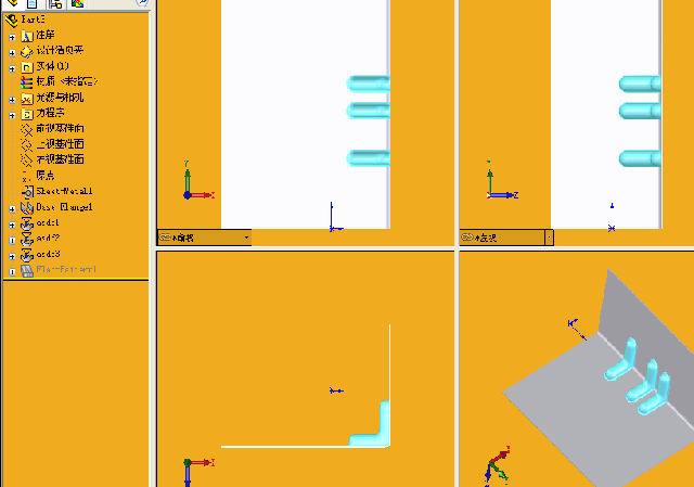

发表于 2006-5-19 10:22:20 | 显示全部楼层 来自: 中国北京
试了试成型用到折弯处的后果!
5 y7 U$ h+ I' q) M  x+ u% Q& H' a/ d0 ]! |
行不能呀,9 v8 l3 Y' \5 C+ Y
) n( ~$ V  ?, U; g$ T) P2 ]: q6 a
请问楼主为何要想肋加在折弯处呢??有何作用??

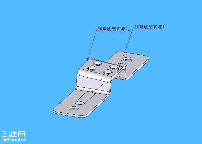

发表于 2006-6-6 15:53:09 | 显示全部楼层 来自: 中国北京
SW可用像压凹特征做出,proe也可实现,
发表于 2006-6-6 16:29:30 | 显示全部楼层 来自: 中国湖北十堰
谁说SW的板金功能不行啊,用压凹可以轻松作出的。加强筋在弯曲处产品中也很常见啊!

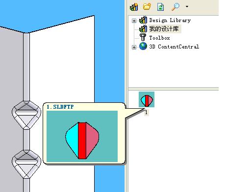

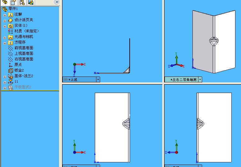

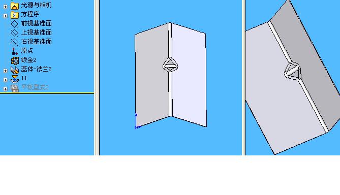

发表于 2006-6-14 11:23:01 | 显示全部楼层 来自: 中国四川成都
这个比较简单(N久前就发过这种,本论坛好象没发)/ ]$ j2 i0 T, C+ B: c9 L4 Y
放样+成形,不管在不在折弯上,都可成形出来
* _6 c7 n5 Y0 B' |& E" P* i* `下面贴个折弯处成形的图参考一下
参与人数 1三维币 +10 收起 理由
tianma_liu + 10 加分鼓励,希望能把零件和成型工具贴上来 .
发表于 2006-6-14 15:30:56 | 显示全部楼层 来自: 中国四川成都
上面那个成形钣金的源文件来了
0 ~3 v9 F% X2 v+ n% K1 L0 Y) y8 `3 j钣金源文件+设计库里的那个成形文件
* q5 |2 @1 O5 G/ o$ C! Y$ F- s
; C" P% F0 @, O[ 本帖最后由 chen_1106 于 2006-6-14 15:46 编辑 ]
将设计库里的那个零件拖到钣金件上面
将设计库里的那个零件拖到钣金件上面
成形钣金.rar
55.42 KB, 下载次数: 28
钣金零件
1.rar
48.17 KB, 下载次数: 25
设计库里的成形零件
