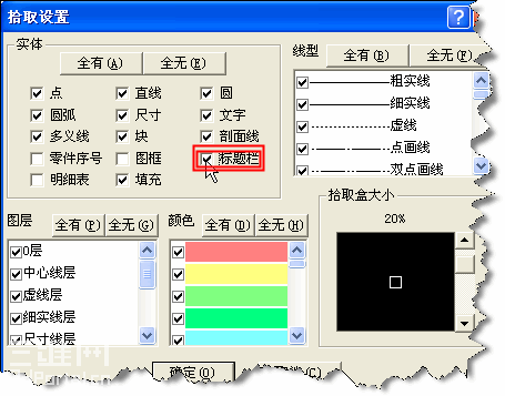

CAXA2005怎样去掉原图的标题栏和里面的内容
* P& X7 q+ g( s5 I我没有弄好,请教那位老师帮我一下。谢谢!
发表于 2006-4-17 21:41:24 | 显示全部楼层 来自: 中国湖北十堰
直接拾取标题栏删除,另外调用标题栏。
4 m* Z+ F! |  K) Y如拾取不到,请在拾取设置中,将标题栏选上。

 楼主| 发表于 2006-4-18 12:34:13 | 显示全部楼层 来自: 中国浙江宁波
我全选了,可是还是拾取不到原来的文字等。

   那你只好用这一种方法,它最有效:" K$ @' [# m6 @. e- ^5 P* g
  用复制命令,将除你不要的内容外全部复制下来,在新建一文件,粘贴,将图纸的大小、比例调成原图一样,用原文件名存盘即可。

是想去掉原图的标题栏?还是里面的内容?
若是想去掉原图的标题栏?2楼的方法可行,请在拾取设置中,将标题栏选上。若是想去掉标题栏里面的内容,你可以在幅面中选择填写标题栏,修改其内容即可。

我想2楼的方法可以的。但没成功。
0 @2 n. z& M( N- p4 Z最后我在CAD里面把原来的标题栏内容删掉了。

兄弟,你没有把问题讲清楚,若是CAXA自己的标题栏可从填写标题栏对话框中删除或更改;若是其它软件带进来的一般是以块的形式出现的,可先将块打散,在逐个删除或更改。

我这里是CAXA自己创建的。
发表于 2006-5-1 11:14:27 | 显示全部楼层 来自: 中国辽宁锦州
那只能重新自建标题栏。
