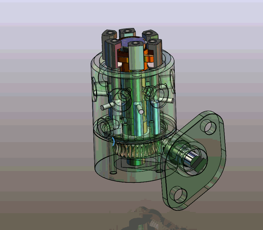

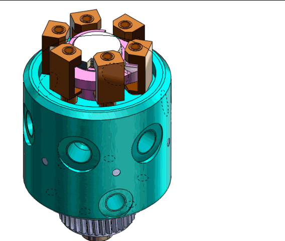

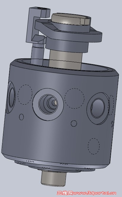

! H( O5 c! F; \: S0 T那位高手能帮我解答下, 55005.jpg 0 K+ O8 g5 {4 P0 f8 i
图中转动轴时带动凸轮转动,但怎么样使凸轮很活塞配合后实现活塞上下往复运动???????????????????????????????

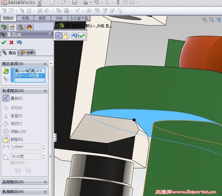

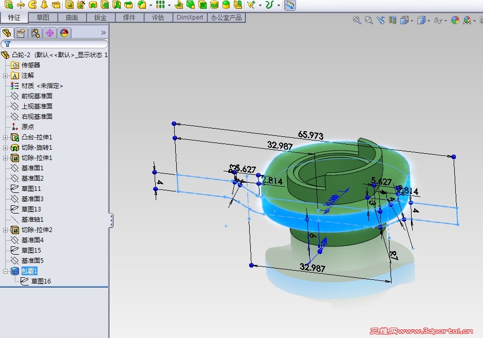

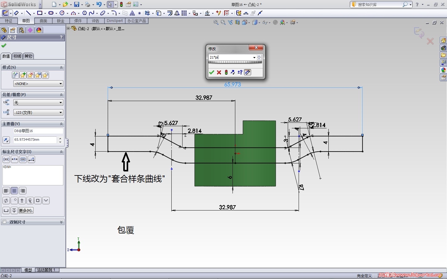

1.凸轮构全"包覆线",再修用"套合样条曲线"将凸轮面整体- M8 y4 ]* I) K
2.柱塞设点1 R5 Y! C1 N1 O, B5 O8 A+ E- k
3.曲面和柱塞点"重合"
! C/ i" ^; ^7 I  e  b+ _6 j2 W. v# d6 J. T- g2 r& f1 k1 E* F
pi=3.14159..........8 Y) A/ C, X' e2 |- y
凸轮-2.jpg 6 B3 K% c/ l$ k5 J; H  ]
( v4 P- K  B' @6 k) Q$ u: \ 凸轮-3.jpg

可以使用路径配合实现。

 楼主| 发表于 2011-11-19 10:27:30 | 显示全部楼层 来自: 中国江苏南通
很感谢6楼,看整这个办法应该可以
