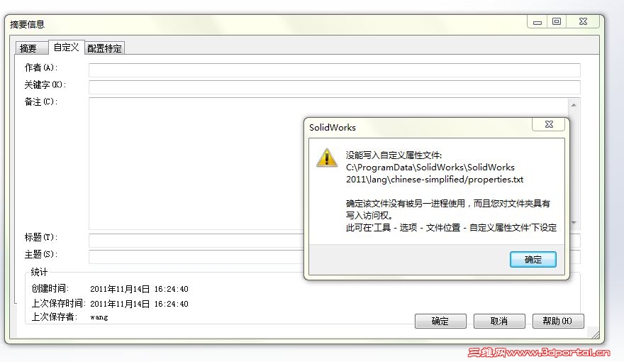

换用sw2012后,经常出现如图的提示框。零件是使 用2011时的模板,里面有标题栏用的一些自定义属性。请问如何不让它再跳出来?

在选项里重新定义一下PROPERTIES.TXT的路径,可能在提示的路径里没有这个文件,或者你用的旧文件所在文件夹没有写权限,现在solidworks有属性选项卡编制器了,比直接在自定义属性里写方便多了,你可以试试。

1/复制一个PROPERTIES.TXT文件。
$ P: k7 ^4 T& T. Q$ T) i2/打开备份的PROPERTIES.TXT文件,填写/编辑填写你需要的关联名称,保存。
$ q: F7 i& G  X  _% s  ?# C) q3/删掉原来的PROPERTIES.TXT文件,把备份的名称改回原来的,以后就可以在这里编辑了。

搜索一下properties.txt文件的位置,把路径添加到:选项→系统选项→文件位置→自定义属性文件。; o5 b6 `9 t! J2 b/ C' j* i
一般路径为:C:\ProgramData\SolidWorks\SolidWorks 2012\lang\chinese-simplified。
" f/ @* W, i; T  t) A, N+ l; U( }( ]; i3 r: ^3 |8 ^; L. ~: V
然后更新一下模板。

谢谢各位,终于搞定,利用属性编辑器制作了属性模板,然后在路径里面添加上。现在用来填写自定义属性,速度快多了,很方便。
