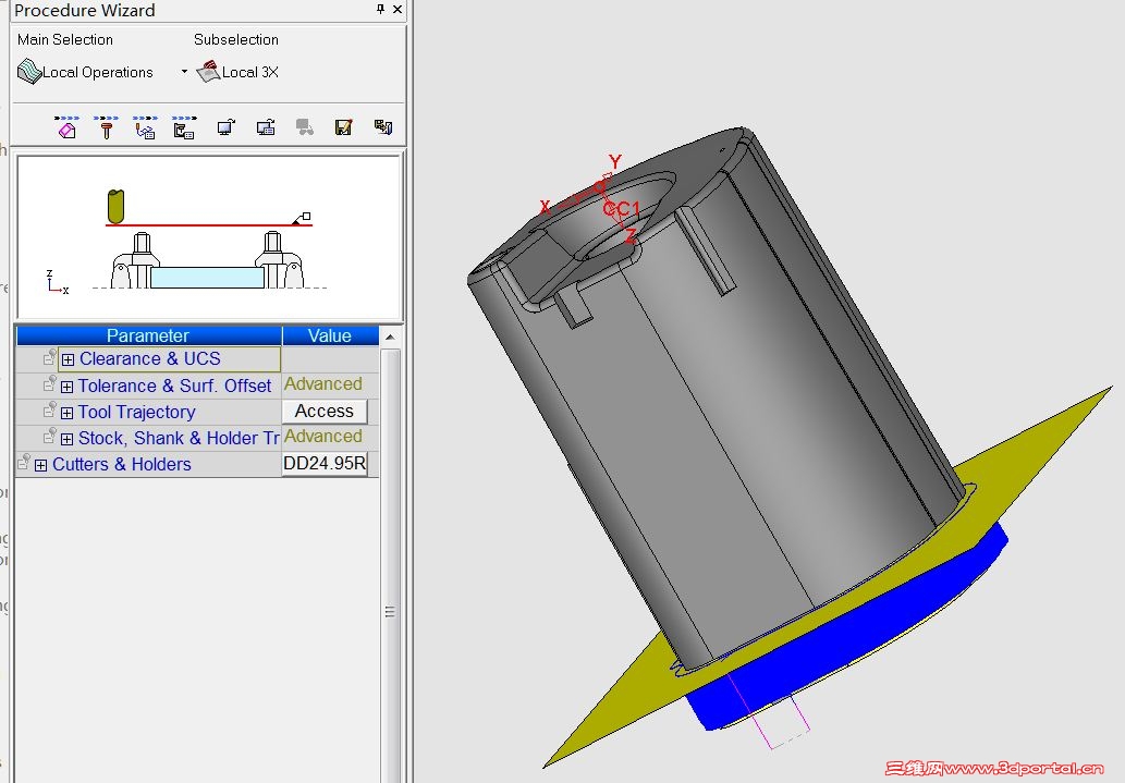

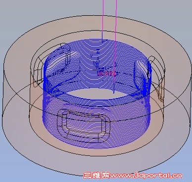

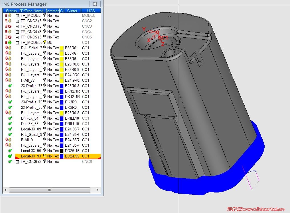

) H$ S) F5 J* E* o, @1 n关于航空铣《三轴》在开思看到的,因为权限不够,自己做了一个差不多的。发到三维网上。有兴趣的朋友看看

发表于 2011-11-14 20:02:03 | 显示全部楼层 来自: 中国上海
实在没看懂!按抬刀是主轴的看的话,就根切了,不懂是什么意义?

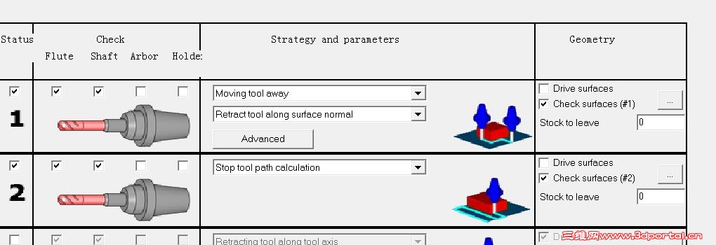

 楼主| 发表于 2011-11-15 09:39:56 | 显示全部楼层 来自: 中国四川成都
你说的是过切了吧。刀具用的是T型刀。除了加工面,其余都是检查面,如果过切。刀路会自动停止计算

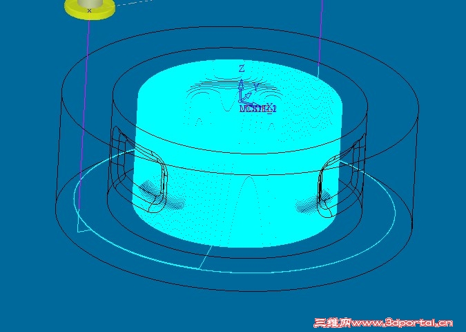

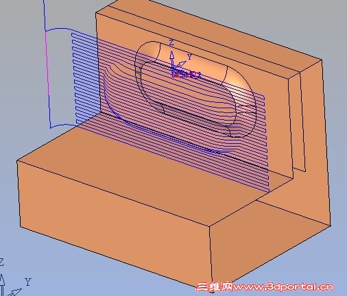

发表于 2011-11-17 16:21:01 | 显示全部楼层 来自: 中国福建厦门
分层一下看看,如果直接一刀的话余量太大了,刀容易坏的,最好能分层

发表于 2011-11-17 17:03:08 | 显示全部楼层 来自: 中国福建厦门
分一下层就变成这样了[img][/img]
