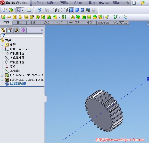

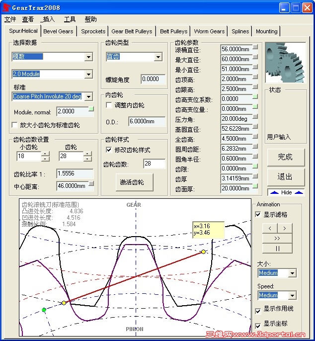

先打开SW再设置好模数、齿数、齿厚等相关参数后点完成,如图就生成了,如果想geartrax一次性自动生成齿轮就要把SW菜单设置为英文,否则有些部分要手动操作。
