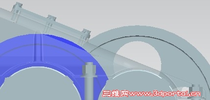

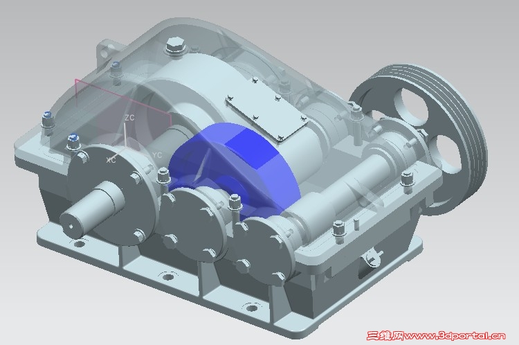

, X. r$ B0 g: @8 i7 A如题,各个零件模型都弄好了,最后装配起来发现齿轮和箱体干涉了,不知怎么补救。* R% _) G0 @! M  q3 J8 j8 ~
这可是我十个晚上的心血呀。大家救救我。
6 q" o' G* U# j. @* l, f" v8 m. N: s' i& r: a
顺便提出个问题,大家来讨论:在建立复杂模型(如箱体)的时候,如何能最大限度的保留补救的空间。: X5 D& N- _' z- P- u
象我这个箱体,牵一发动全身,前期的参数一改,后期的都是叉叉,郁闷的要命。( o& ]+ T6 \; x$ U, P
5 e9 D& _8 u* X/ A  @# i5 f文件见附件

在干涉的地方加个台,你看如何?
发表于 2011-11-15 07:15:26 | 显示全部楼层 来自: 中国山东济南
对于复杂的装配建模,尽量使用自上而下的建模方式,即在装配装配体上产生新组件,发现问题及时修正,这是避免产生问题的更本所在。

是你的参数化设计思路不行。现在要补只能加个TU台。如果想完美就下心机去改。

NX中有个比较牛的功能-同步建模,兄弟可以试试,将干涉的面向外移动,不会影响前面的设计。
8 U, K0 _. M8 r1 ?值得试试。
. O; a: f; W1 j" o! o5 s; Q设计之初就应该想到修改的便捷性,多做几次设计后就有经验了。。。。。。
发表于 2011-11-19 11:59:48 | 显示全部楼层 来自: 中国北京
将干涉的面抬高就行了,那个大面拉伸出来的,重新下就行了

用同步建模把斜面改一下就可以。

这个是我玩玩做的,谢谢大家的帮助,我该审视自己的建模思路了,试试同步建模的方法。
发表于 2011-11-28 14:08:53 | 显示全部楼层 来自: 中国河南洛阳
强大的编辑功能可以应用,任何零件不可能建好后不再修改,优化设计是最常使用的,如果修改起来不方便,说明你的建模思路有问题,建模时就要考虑到以后的优化设计
