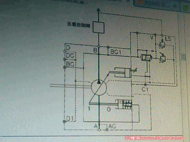

图中右上角那两个是什么阀,LS为负载敏感油口,这两个阀是怎样实现变量的啊?下边的哪个是不是溢流阀啊?上边从LS口过来的有为什么进了弹簧一侧呢?

前端远控控制

2楼的麻烦详细解释下吧。没看明白,觉得上面的是LS阀,下面的左侧那个能换向的是个什么阀?貌似它右边的设定压力设定了它什么时候换向,但是换向后也没看明白是干嘛的,那个C1点是什么位置?

负载敏感控制,lss 负载敏感口。
发表于 2012-2-13 16:06:55 | 显示全部楼层 来自: 中国上海
上面那个是负载敏感阀,当弹簧侧压力(即负载压力+弹簧压力)<无弹簧侧压力时,溢流。可以保证负载压力+弹簧压力=无弹簧侧压力,也就是保证图中负载控制阀进出油口压力差为定值,即弹簧压力
发表于 2012-2-13 16:07:26 | 显示全部楼层 来自: 中国上海
下面那个是溢流阀
