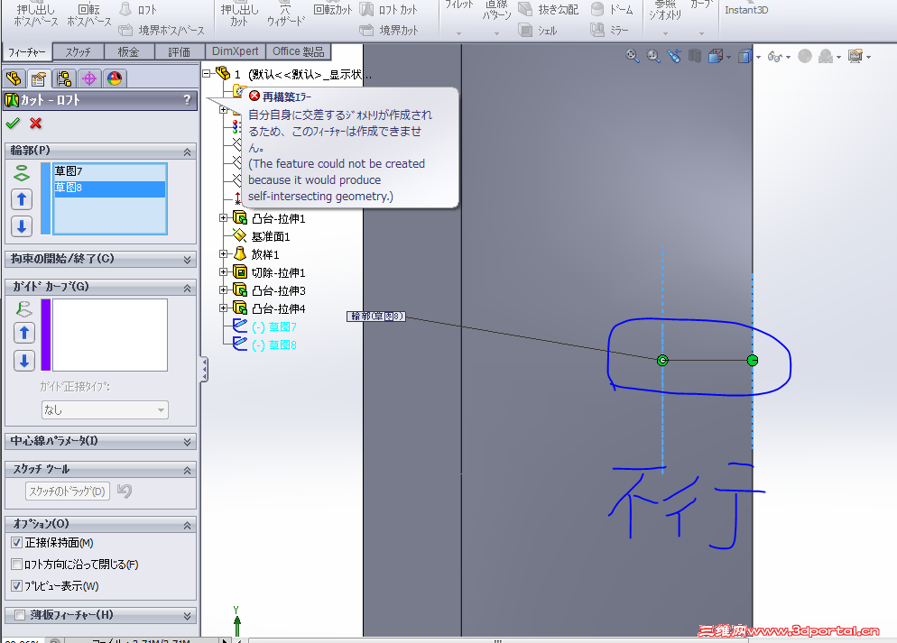

[求助] 怎么样才能放样切割啊
发表于 2011-11-15 09:27:07 | 显示全部楼层 |阅读模式 来自: 中国浙江杭州

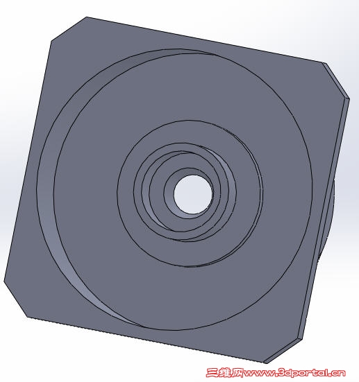

怎么样才能从草图7切割到草图8? 1.rar (148.61 KB, 下载次数: 7)

 楼主| 发表于 2011-11-15 10:28:28 | 显示全部楼层 来自: 中国浙江杭州
2# gld123 9 a$ R# L' {1 I6 h
我这怎么不行,他说会产生自相交叉的几何体

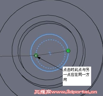

发表于 2011-11-15 10:33:21 | 显示全部楼层 来自: 中国河北廊坊
我给你源文件了,你照着做就是了,就用了放样切割一个命令。引导线都没用。) G0 \7 K! @0 v* y$ Z- i9 [6 J
要不再把你现在产生交叉的文件穿上来

发表于 2011-11-15 10:51:47 | 显示全部楼层 来自: 中国河北廊坊
我又下载了,重做了没问题呀,+ G7 g7 e; _, i% N8 W
看了你的图片,我分析是两点应在相同位置。" [4 u' n8 O3 b- ]$ R

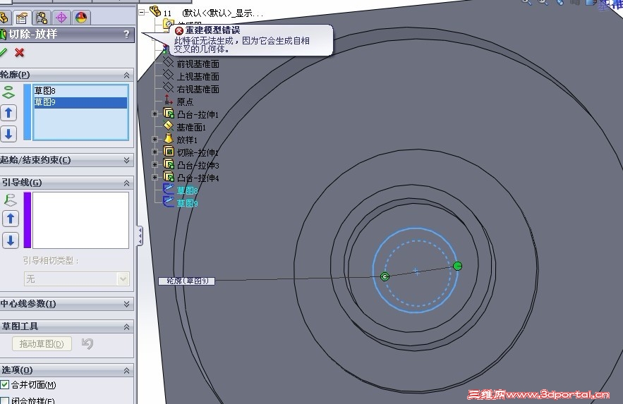

 楼主| 发表于 2011-11-15 10:54:43 | 显示全部楼层 来自: 中国浙江杭州
7# gld123
# g5 v' S5 O3 U' b6 a7 D; o, P' m哦,谢谢啦,但是我只能点画的草图7.8.而不能在原图上点,造成那两点不在一边,是怎么解决的

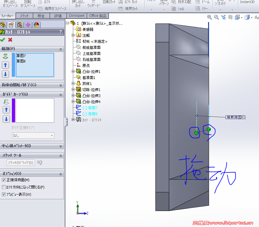

发表于 2011-11-15 22:05:30 | 显示全部楼层 来自: 日本
8# 淹没 $ e5 f1 z! {% W" g
: a2 h% Y- n# L: A; d你直接点树中的草图会导致交叉,无法放养切除的!2点位置如下图
0 w) S9 n  q) `
3 s/ ^6 u9 l: u3 D3 H 1.PNG
1 B' G+ Z+ a& n3 j" X; A5 f2 Y6 i2 e$ J5 g
不过可以修改的,拖动2点到尽头,就可以了!根据2点的位置不同,会得出不同的结果。3 B- T9 D" j+ Z5 \
9 f# u" t0 j; A+ D$ C
2.PNG 4.PNG 9 k. D. ]% z& o+ ?1 l; e
7 H; S5 c, `; h' h: |, q
不同的结果, r2 l* }, @9 Y' T1 s
