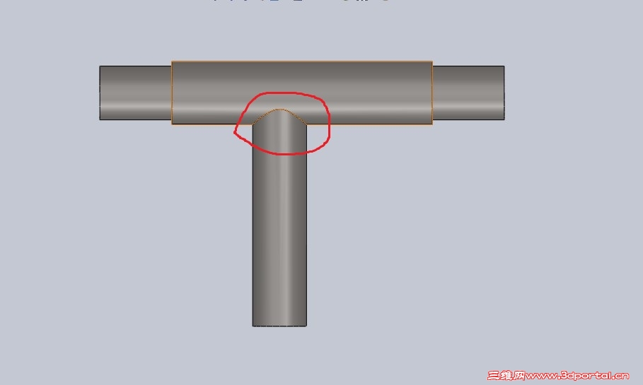

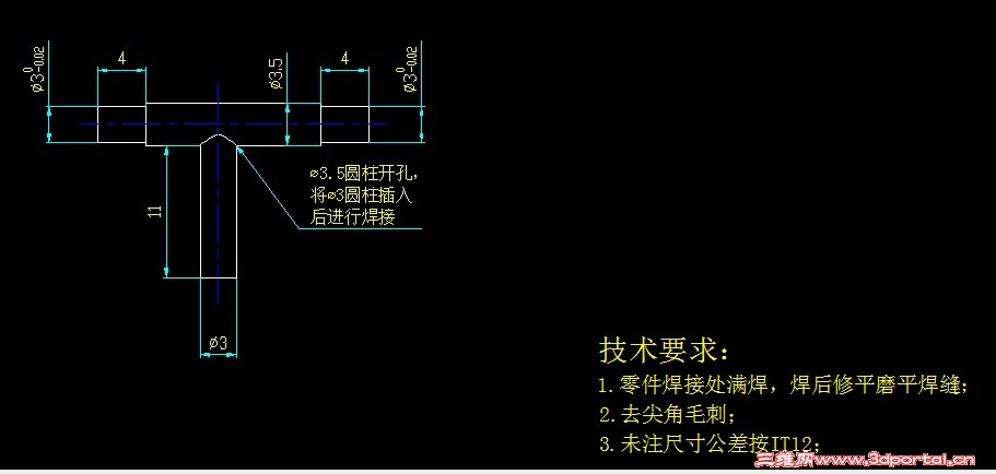

( u) a- i9 d, d) ~0 j7 ]$ A4 t做两个不锈钢的圆柱,焊接到一起,请问焊接的部分怎么表示(左图中画红圈区域)?像右边的表示方法可以么?
  i7 T/ D. d7 [% d, |$ D
. w  K' H" ~% ^0 P4 X, |+ C/ v各位大侠能否帮忙给个标准的焊接零件的表示方法,最好在此图上做一些修改贴上来,十分感谢!7 o$ [( A$ y  J5 i
- D4 u2 T+ E7 @" L% F2 V  Y另外想问,这种小尺寸零件的焊接用什么焊法?
发表于 2011-11-15 10:38:41 | 显示全部楼层 来自: 中国江苏泰州
开孔和插入深度是多少?有没有必要画带剖面的焊接详图?焊接符号,只要能看懂随意标注一下就可以了。
天际孤帆 + 2 鼓励交流
发表于 2011-11-15 12:26:00 | 显示全部楼层 来自: 中国山东青岛
可查阅GB324-88,上面说的很详细。/ ^# g6 N& I2 |. r/ g
具体的焊接方法跟产品要求和用量有关。你这个如果没有什么特殊要求,比如受力或者压力管道,一般手工电弧焊一下就可以了。用量大的话可以考虑用机器人焊接。
5 m+ Y" P+ P/ Z另外粗管的内部没有什么要求吗?还是规定一下插入深度(细管露出高度)为好。
天际孤帆 + 2 鼓励交流
发表于 2011-11-15 12:34:10 | 显示全部楼层 来自: 中国江苏泰州
可查阅GB324-88,上面说的很详细。3 ?. l3 E9 t: l7 z% v% q/ F
具体的焊接方法跟产品要求和用量有关。你这个如果没有什么特殊要求,比如受力或者压力管道,一般手工电弧焊一下就可以了。用量大的话可以考虑用机器人焊接。" O+ V+ \6 S% m3 \) I) P1 `
另外粗管的内部没有 ...
3 p; c' E2 {+ y8 vworkbysolid 发表于 2011-11-15 12:26 http://www.3dportal.cn/discuz/images/common/back.gif
应该是GB/T 324-2008。

原标准 GB 324-88 焊缝符号表示法) C9 Y; y6 s/ W6 e
新标准 GB/T 324-2008  焊缝符号表示法
