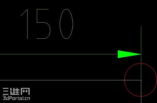

在AUTOCAD里面标尺寸是这个样子的

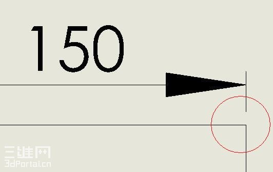

 楼主| 发表于 2006-4-16 11:05:02 | 显示全部楼层 来自: 中国重庆
在SW的工程图里面是这个样子的,尺寸线没有连接到实体上,可以调整成AUTOCAD的那个样子吗?
发表于 2006-4-16 11:43:58 | 显示全部楼层 来自: 中国广东东莞
在工程圖中文件屬性>>尺寸細目>>尺寸界限>>間隙一欄中輸入你要的間隙數據即可
csharp + 5 技术讨论
发表于 2006-4-16 11:46:17 | 显示全部楼层 来自: 中国广东东莞
不過從標原則來講一般會要求有斷開間隙才對,
 楼主| 发表于 2006-4-16 12:15:57 | 显示全部楼层 来自: 中国重庆
谢谢楼上的回复,呵呵9 O7 n3 c& [7 F: A; ~
$ S+ j, ~5 Y; C. B俺单位的标准是没有间隙的
发表于 2006-4-18 11:26:24 | 显示全部楼层 来自: 中国辽宁沈阳
好象用左键点一下标注,会在标注线上出现绿点,用左键拖住,拉长即可,试一下吧。
发表于 2006-4-20 20:44:17 | 显示全部楼层 来自: 中国安徽宿州
发表于 2006-4-20 21:58:41 | 显示全部楼层 来自: 中国山东青岛
转化成*.dwg" h% M5 w5 S. W. K& l# W8 b& @  L
在cad中处理二维图纸, _8 t/ Q! c2 [5 m9 g# a: \
" C; `5 X: }& g, {$ R7 X7 Y我认为sw的二维不如cad
发表于 2006-4-21 09:00:59 | 显示全部楼层 来自: 中国浙江宁波
选项——文件属性——出详图中延伸线间隙设为0就行了。
