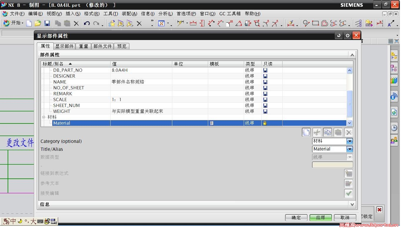

[求助] NX8.0中的属性比如零件代号、名称、材料、比例如何实现与工作零件的关联
发表于 2011-11-15 10:46:02 | 显示全部楼层 |阅读模式 来自: 中国河南洛阳
NX8.0中的属性比如零件代号、名称、材料、比例如何实现与工作零件的关联,难道全需要人工再次录入吗?以前用7.0时在标题栏中可以自动关联名称、材料等属性
发表于 2011-12-21 12:37:49 | 显示全部楼层 来自: 中国河南洛阳
以前NX7.0能关联的比如名称、材料等等,现在也无法自动更新了,原因就是<WRef1*0@NAME>加了一个Ref1*,造成无法自动。真是升级后有些功能退化了,或者无法兼容以前的版本了

 楼主| 发表于 2011-12-21 15:10:20 | 显示全部楼层 来自: 中国河南洛阳
不过NX8.0的优点还是很多,自动地填写只是需要手工修改一下
