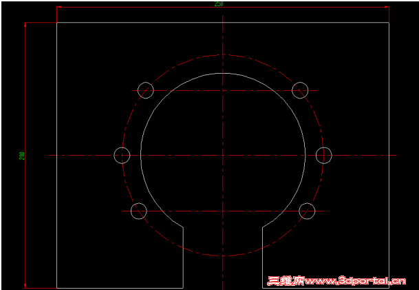

& d+ o- h( ~( l* k7 }5 j, |, \) k8 d2 Z6 ]& n/ T2 b& k) b2 E  Q
客户送来如图所示一夹具钻模板。中间定位孔为开口结构,要求六个钻套孔及定位孔之间的位置度0.05以内。原来他们采用45钢淬火后线切割,一开口位置就跑了。钻模板厚度只有20个,我觉得也很难办,因为厚度不够,开口肯定是变形的,无论你采用什么材料。
发表于 2011-11-15 16:51:22 | 显示全部楼层 来自: 中国山东济南
先开口在加工孔

回火很重要,如同线切割加工拉刀槽一样,

结构可能的话在开口处加一辅助拉杆(用pin定位,上面或侧面都行)以减小变形。不然没法保证精度。

热处理前开口钻小孔,处理完毕再线切割定位孔、钻套孔

先加工钻套孔,要以钻套孔定位加工定位孔,开口。- |( g& b: M. W# ~( D
先加工定位孔,开口,要以定位孔,开口定位加工钻套孔。0 C4 H% b& [7 ~/ x* i5 f
先加工哪个,就要用哪个定位。热处理并不是问题。

热处理前开口钻小孔,处理完毕再线切割定位孔、钻套孔" u, q& q/ K+ o  m& A3 S1 e0 O# ~' x
mengfansheng 发表于 2011-11-16 08:30 http://www.3dportal.cn/discuz/images/common/back.gif
% I7 J$ }# I6 K. Z% t8 i他们原来就是这种方法,热处理整个板弯翘变形废掉了。

我最初的想法也是先开口,留余量,然后渗碳,回来去钻套孔碳层。热处理回来精加工开口孔,然后用它定位上加工中心钻钻套孔。但是真的像他们说得开口热处理板会弯翘就不好办了。

不热处理不耐用。因为有个面要做端面定位,开口的孔也要做径向辅助定位,不热处理根本干不了几件活。& `2 B' S9 n9 ^. C
看了一下他们用来加工的零件,也没有想出比这更好的方法。要改变整个零件的工艺流程那就更难了,只能先按客户的方案走。

一定要分成两体,就是加工好了,分成两部分。再拼接起来。必要的话两块固定到同一个板上。

模板先粗加工,调质处理,再精加工成形,将6钻孔加大成镶套孔,作6个经热处理的钻套,精磨成形,装入模板套孔。这样开口就大大减小了误差。

板子不用热处理。实在不行,板子焊筋板,增加刚性。

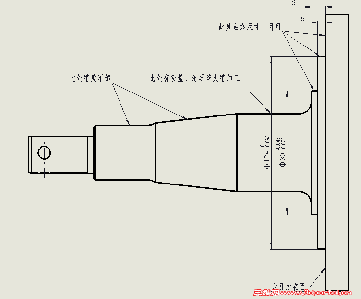

本帖最后由 ga7zm 于 2011-11-18 14:57 编辑 7 s2 ]- p/ B1 Q7 m: \
5 O" ~8 f2 u# a* O& K11# mfcmonitor
% C1 d# O+ R) r- K! K3 h0 t谢谢你的方法,也算一种。但是开口处是为了让被加工零件很长的轴段,如果这样,装它的板也要开口的。下面放上这个钻模要加工零件的大致形状,不要讨论客户工艺方面的问题,我也觉得不合理,但是要大改更是不可能的。图中零件,40Cr热模锻成型,精车到此,小批量生产,所以需要钻模长期使用。

谢谢你的方法,也算一种。但是开口处是为了让被加工零件很长的轴段,如果这样,装它的板也要开口的。下面放上这个钻模要加工零件的大致形状,不要讨论客户工艺方面的问题,我也觉得不合理,但是要大 ...0 v8 F) [# ^( h# X) \4 y7 Z
ga7zm 发表于 2011-11-18 14:44 http://www.3dportal.cn/discuz/images/common/back.gif
+ ~$ n0 \* o) D看了你的图,你反过来裝夹这个轴,要钻六个孔的面钻孔时插入工装(此工装不必要做成开口的吧),关键不知道你客户用的是什么床子,个人认为,摇臂钻比较好,其他台钻你只要行程够就好了,z5230也是可以的,建议你和客户沟通一下用的什么机床。
$ T* e* A6 R# j0 `$ F; q' f* y  q: Y# ?" [. F% f/ w+ F
或者你尝试用38CrMoAlA正火后精加工到尺寸,氮化需要硬度的内孔试试看你的有孔的方案

还有就是你正火的时候,钻模板开口的对面合适位置也开两个对称的缺口,减少热处理变形

感谢楼上的精彩回复,我会考虑的。那个图只是一部分,还有部分结构没有画出。插入肯定是不行的,零件太重,工装又会做得很大,并且顶紧也有些麻烦。如果做专机水平加工还是可行的,可惜这个产品的量实在不值得。
