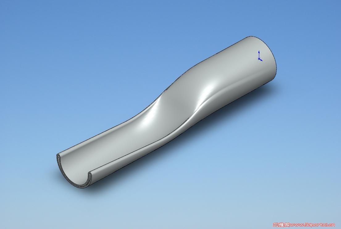

要做模具和自动生产线方案 不知道成型力怎么计算 或者有经验的帮忙估算一下2 ^; s1 ~/ c; ?% ]) b
* V6 U& b' k* U  F外径38 壁厚1.2 成型长度约150  Q235管材

你的150是什么单位,150mm63吨冲压机足以,150cm200吨液压机也肯定够了
