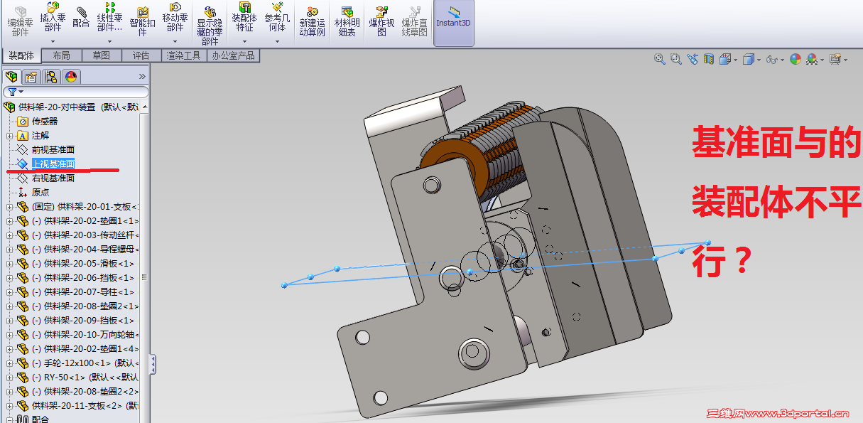

[求助] 基准面与的装配体不平行?
发表于 2011-11-15 16:26:02 | 显示全部楼层 |阅读模式 来自: 中国江苏无锡
基准面与的装配体不平行?

0 V' ]" L2 f( D  J* S  a先把固定的那个零件设为浮动再在配合时选择你需要的那个零件底面与基准面平行。

可以了,谢谢!!!
