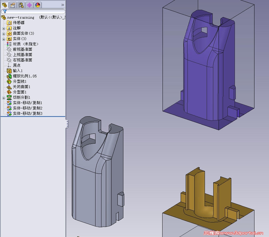

& \& x: X3 P9 [% Y  R9 ~) s) ]8 q产品细小,看产品外观要求,什么材料、一模出几个,才准确设计模具的分形面......

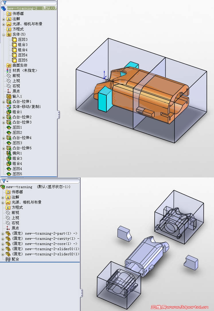

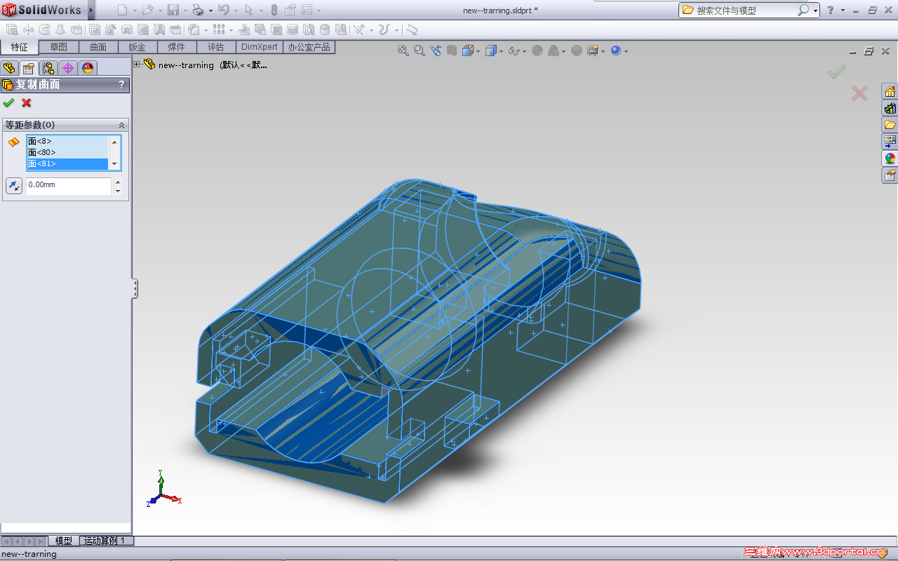

 楼主| 发表于 2011-11-16 13:41:40 | 显示全部楼层 来自: 中国浙江杭州

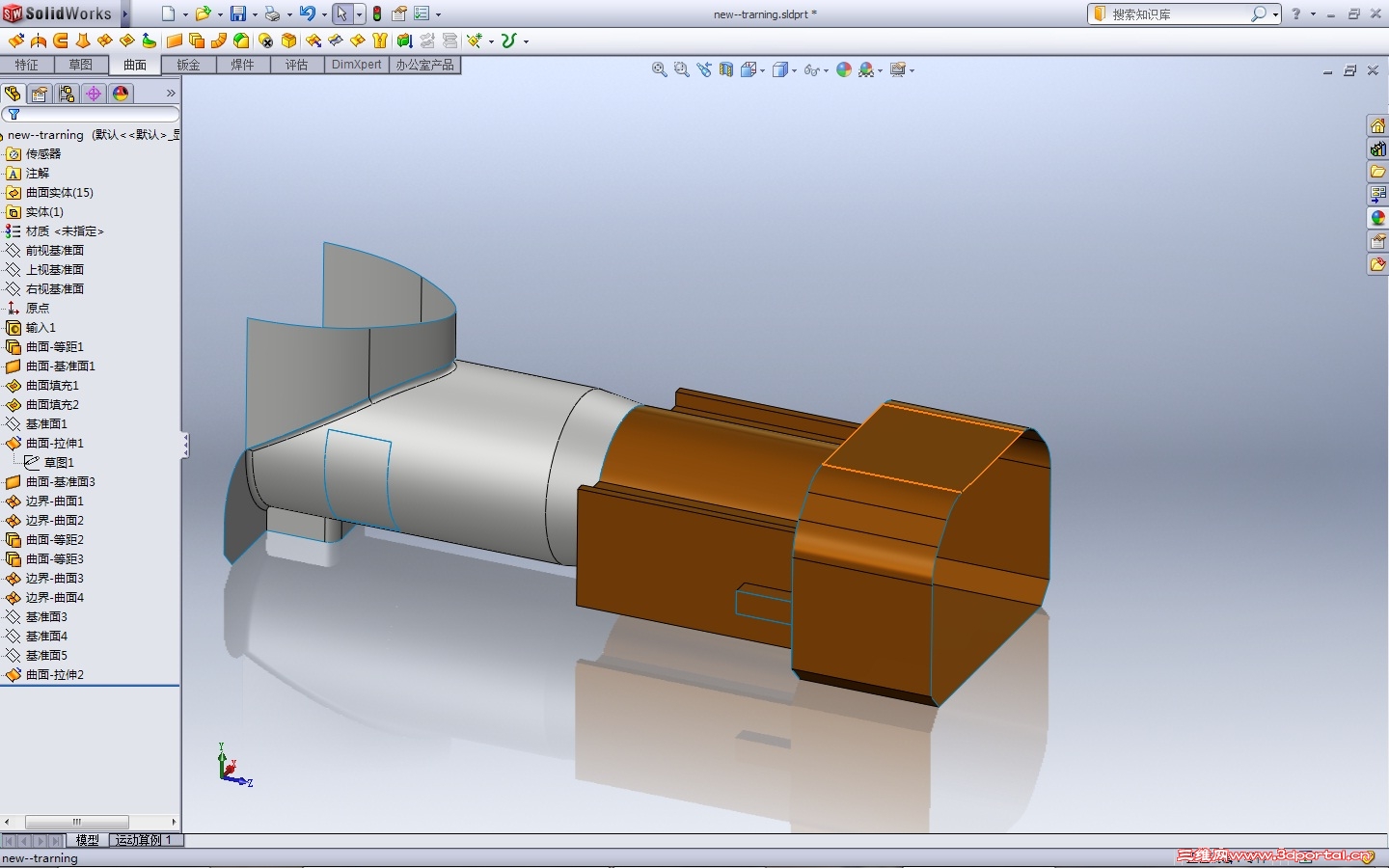

搞不好。+ j5 z1 B' E) p4 X5 w; R- X( T
" J$ @; h: X% o- C3 {如果只弄上半身或下半身,瞬间可以完成。. z% s  Q- }7 Y2 a
弄全身,就难了,关闭曲面这步弄不好。5 A4 V2 S. i, G. i# n5 B
谁再提示一下啊。5 k# D# M# I7 e) U( j& o
8 x  D- k- Z  _4 q6 D) d: n2 W* } up.jpg
 楼主| 发表于 2011-11-17 11:00:02 | 显示全部楼层 来自: 中国浙江杭州

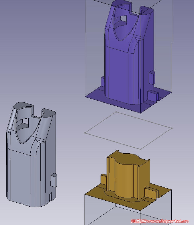

一个人倒腾SW就是有一点不好,明明答案就在眼前了,却视而不见。5 I8 ^$ F  E0 s0 I: ?# ]1 k
: G: F& _) k% e5 Z) @
看了看昨天的上半身,突然想到,全身不能分,肯定是关闭曲面没选择好。- j; r# |5 r) \2 [$ R9 b: a
) U3 @/ A5 |* c5 S# v! s( p然后修改了一下。2 p3 t9 v& s' p1 D/ g
2 J. `6 ^6 C8 j; @2 n
果然出来了。
 楼主| 发表于 2011-11-17 11:01:31 | 显示全部楼层 来自: 中国浙江杭州

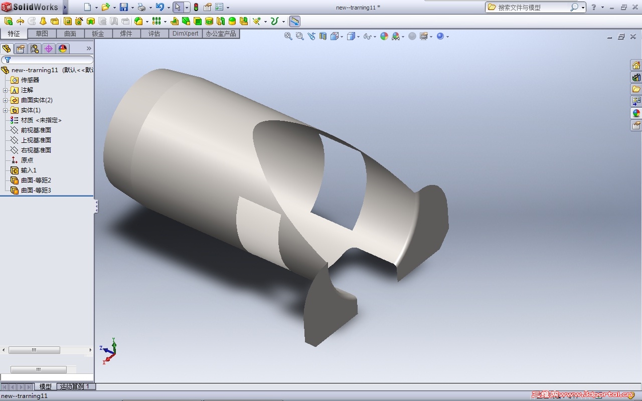

这样分,虽然能分出来了。但是,实际不会这么分。
$ h2 m9 q4 A7 s, [8 [0 ]) f, X% o/ L
我再改改。
 楼主| 发表于 2011-11-17 11:27:10 | 显示全部楼层 来自: 中国浙江杭州
这样才合理些。2 ~2 ~. y' s# f
" Y* J% o7 l7 G7 T/ e7 _ :lol: 6 }4 e8 t) T  o
% K- Z  A" q5 G, j* t
 楼主| 发表于 2011-11-17 11:29:33 | 显示全部楼层 来自: 中国浙江杭州
对比着看,还不如第一次的分。" v2 K, m' p2 N1 `" ?/ P
! y' B' X/ u- ~8 }6 e8 I9 e9 U:lol:

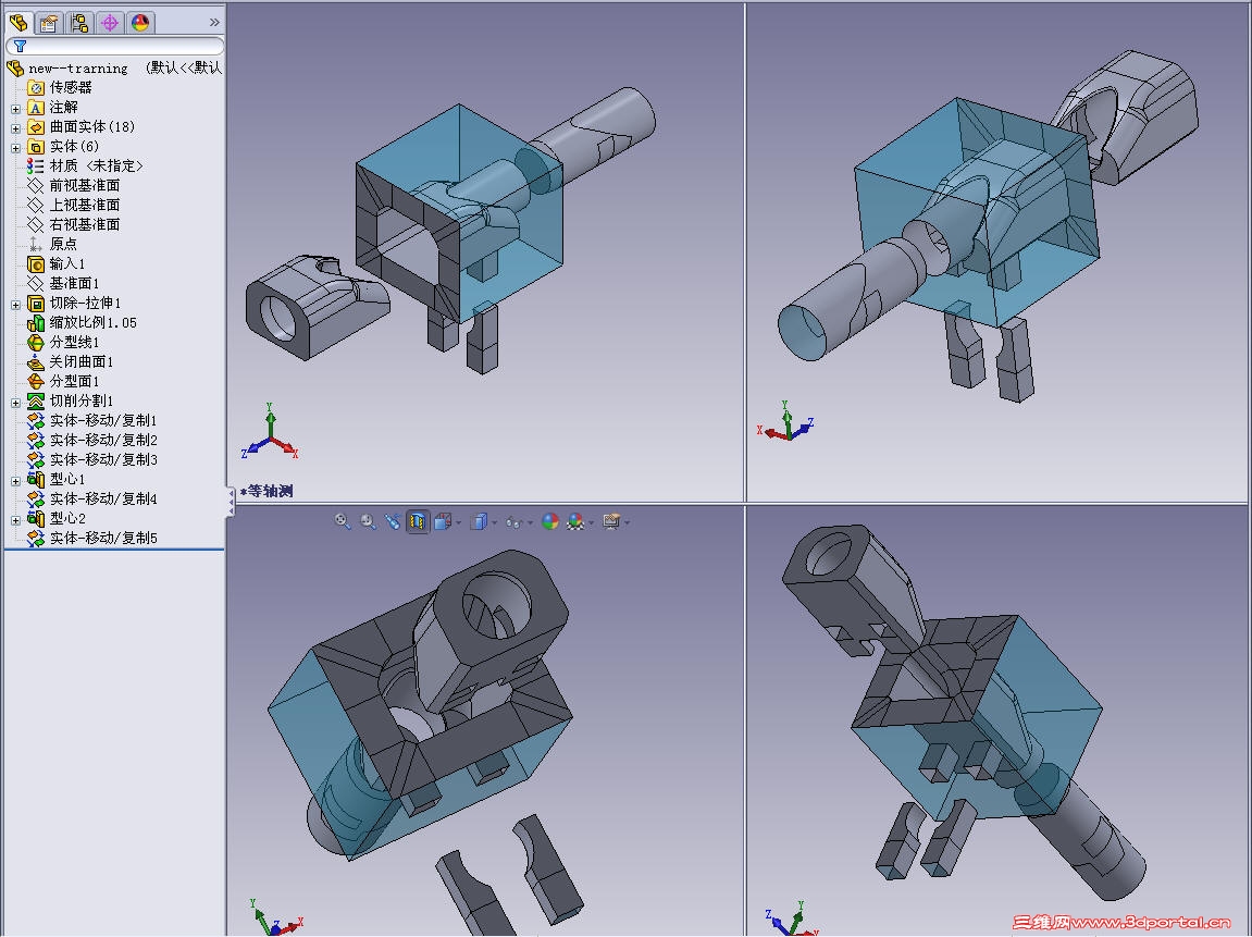

1 ~4 `& V5 c) c6 c* g1 J你中间两只耳朵怎出模啊?* I. `( i, N. l  C7 f) a
9 r* q% h1 J: D% U
 楼主| 发表于 2011-11-17 12:12:00 | 显示全部楼层 来自: 中国浙江杭州
10# fsjt ' O) T+ g6 R  i8 K; |
  m# Y& E& ]( N& G0 R+ ~/ z, t  u+ o: R
整个腔体用分割线分成2瓣,相当于2个滑块组成腔体。

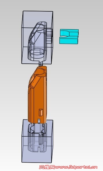

 楼主| 发表于 2011-11-17 13:51:25 | 显示全部楼层 来自: 中国浙江杭州
123.JPG 5 r# [2 l' M; d$ ~# [- F1 z
" H9 \+ |0 ^2 q
大致就这样。

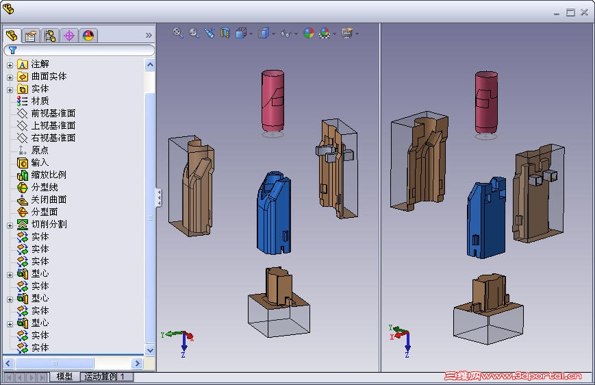

发表于 2011-11-17 14:57:14 | 显示全部楼层 来自: 中国贵州贵阳
( C" m& a  a7 s0 k+ w6 W3 L; \! n( H$ x2 q* Z2 q
换个思路分模,全实体分模 ,不过这样产品外表面中间有分模线7 c0 f0 ^& \! ~. l5 A
snap01.jpg $ v* K2 v# g- R) P- l) H
SW2010文件) i! V  M# \' P

 楼主| 发表于 2011-11-18 09:07:09 | 显示全部楼层 来自: 中国浙江杭州
换个思路分模,全实体分模:lol: ,不过这样产品外表面中间有分模线+ n% t  v3 H$ V; U2 |
1971909# _$ f! g. e" B4 Q: ^
SW2010文件
% j( @% a* E) t. J7 j' O& \1971910
1 _, J/ R- O4 G& |  H8 _sw2003x 发表于 2011-11-17 14:57 http://www.3dportal.cn/discuz/images/common/back.gif
( _4 T" R/ H3 D8 _- b, r: R" |
+ g4 h) L( ^6 b
哈哈,压凹法啊。
  Q1 L8 j& L2 E/ T好的,谢谢啊,我学习一下。) l; ~2 j8 e! E3 k4 v: I
* |7 p  J  Q: M, ^9 o0 i不过,我感觉你的那两个小滑块有问题,模型此处不是通孔啊。

好像分模有点问题。产品与分模的产品不符。
