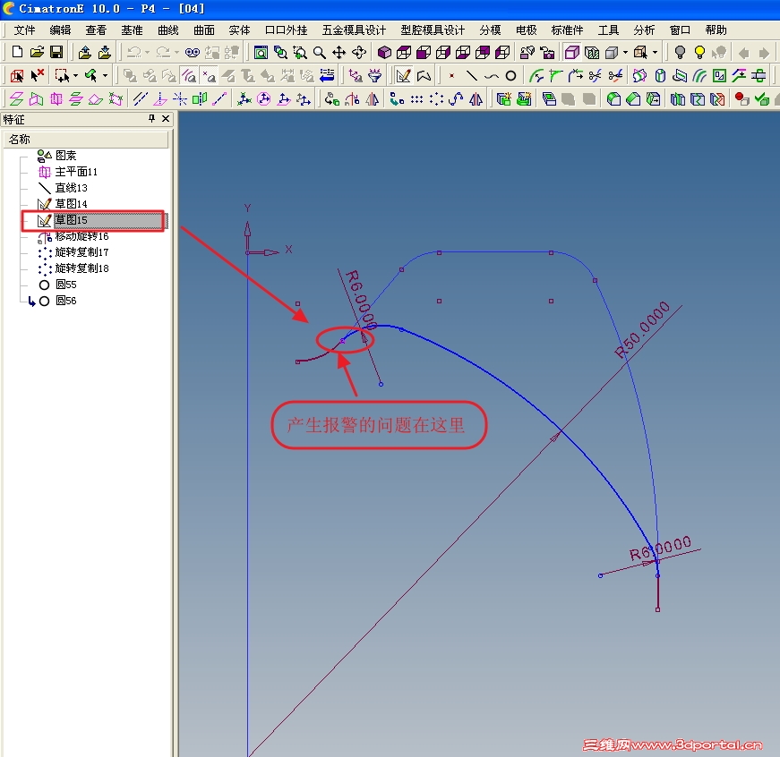

发表于 2011-11-15 20:00:19 | 显示全部楼层 来自: 中国浙江绍兴
出现这种情况可能是线条有不相切或不相交的地方,看看我做的效果:! _" @, p  e: B3 U( Z

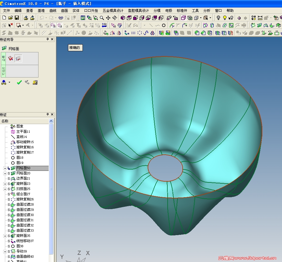

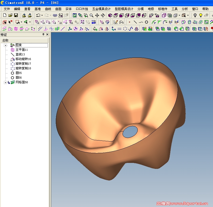

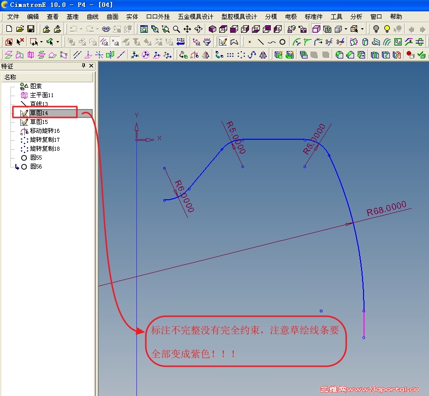

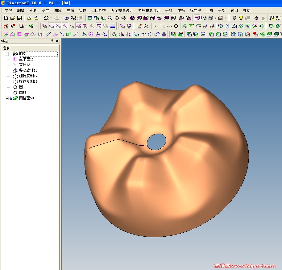

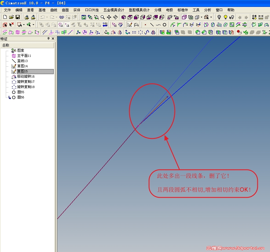

发表于 2011-11-16 08:47:58 | 显示全部楼层 来自: 中国浙江绍兴
花了点时间帮你做了些图片,直接看图片你会明白点:1 |, f/ r2 {3 H5 \
