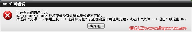

安装8.0刚开始还是正常 过了一个月以后就跳出这玩样 ug`(6~5.jpg   现在8.0只能打开 却无法使用了。那位大哥知道什么状况啊

本帖最后由 WHC44 于 2011-11-16 07:36 编辑 1 M: D/ F! R2 {6 I1 x0 a0 X% A1 k

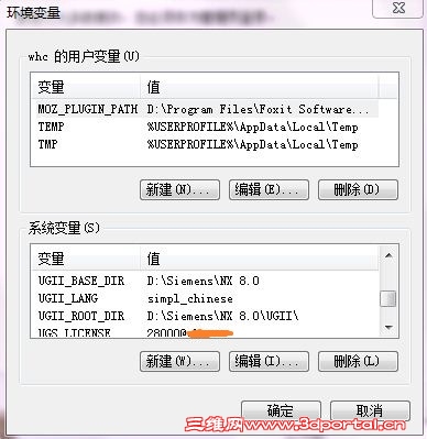

/ C# S; p  \# A; H5 lLIC服务程序未能正常启动,查看环境变量中是否设置了UG的启动变量(或是否正确),服务程序极有可能被杀软干掉了。另外,如果安装了低版本的LIC服务程序也不可以,要重新安装一遍8.0的服务程序。
 楼主| 发表于 2011-11-17 13:38:25 | 显示全部楼层 来自: 中国浙江宁波
嗯 可能是我安装了4.0 和6.0
