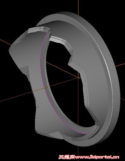

发表于 2011-11-15 21:03:29 | 显示全部楼层 |阅读模式 来自: 中国福建厦门
未命名.jpg 各路高手      这有个工件用四轴的话应该如何来编程。。。  请指教    07.rar (305.32 KB, 下载次数: 85)
 楼主| 发表于 2011-11-15 21:04:58 | 显示全部楼层 来自: 中国福建厦门
在下用的9.1版本    这图困扰我很久了     呼叫版主
发表于 2011-11-16 10:09:09 | 显示全部楼层 来自: 中国江苏苏州
我不是高手" T) ]: r* u- X9 B4 }
但是我认为用四轴加工这个零件并不难' `' o6 B1 U4 A! Q! M$ @) b# o
难的是你这个图形难于处理2 [& r# d9 M- Q% l/ u% P! S
你能传个原始设计图档吗?
! ^  P! N3 Y9 U7 W% _3 D; f9 O或者,你能把所有的侧壁连接起来吗?光保留侧壁,其余的特征都去掉7 u' ]; u* t% z  o+ y, a
用9.1是不好处理的,要用MC的高版本,那是很容易处理的
发表于 2011-11-16 14:49:51 | 显示全部楼层 来自: 中国广东深圳
用5轴刀路里面的第2个沿面五轴
 楼主| 发表于 2011-11-18 18:32:34 | 显示全部楼层 来自: 中国福建厦门
& ]3 P/ g2 X/ D9 g. }5 J
1 F- ?+ L; S) v) \9 t3# yhjiao 4 c# j9 d2 o# q- b' Y
没有原始设计图档  ,这是客户发过来的...谢谢
 楼主| 发表于 2011-11-18 18:33:25 | 显示全部楼层 来自: 中国福建厦门
4# Magic.factory , g+ K8 z$ f, [3 t
可我厂里只有四轴...谢谢
发表于 2011-11-20 21:07:00 | 显示全部楼层 来自: 中国天津
把这个图形展开,成2d图形就可以了。呵呵。看看mastercam的范例就有这样的。缠绕功能
发表于 2011-11-22 10:24:50 | 显示全部楼层 来自: 中国江苏苏州
 楼主| 发表于 2011-11-22 19:17:48 | 显示全部楼层 来自: 中国福建厦门
曲面可以展开么?  谢谢! 7# yinjingang
