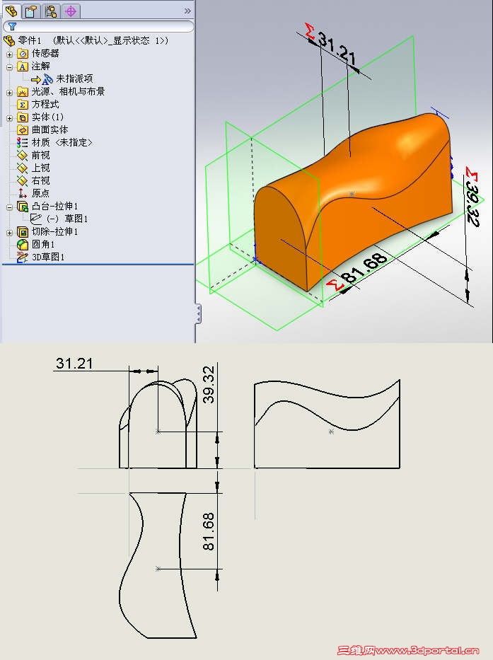

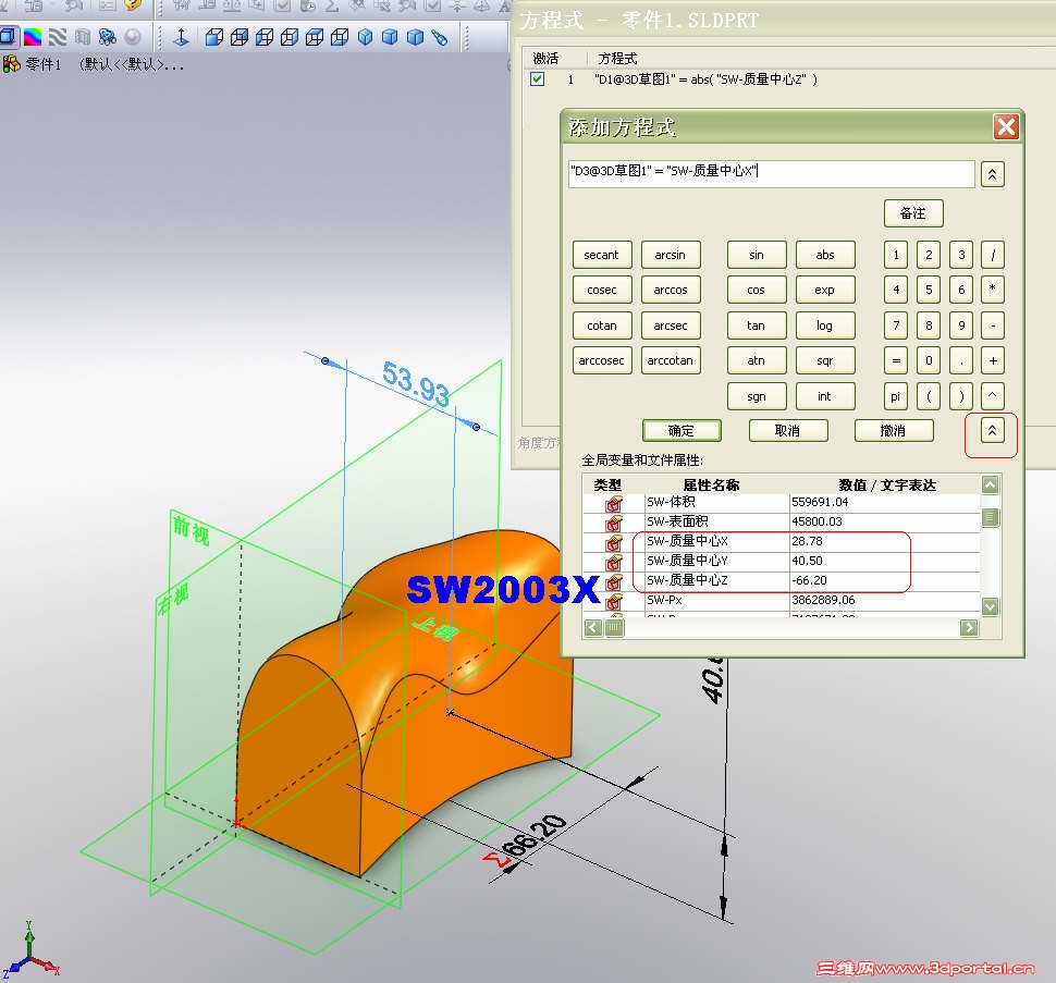

SW2010以后可以很方便实现获得SW文件属性的功能,你想实现的标注用方程式就可以了。
