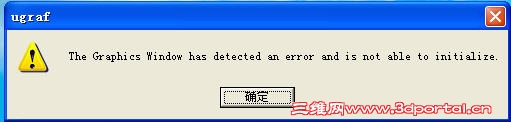

按照安装说明,安装完后启动出现错误,如图示
( k0 U2 ~+ w$ D: ^ 1.jpg ) x6 k/ o8 [7 |7 l1 i# I# v; |
0 H6 u. j; ~9 T. X8 ~
请问怎么解决?

这个问题已提过多次,要注意搜索。导致出这种问题的原因是UG与ATI显卡驱动程序不兼容造成的,解决的办法通常有三种:* o1 P  V5 p  c( A/ J, _) G
. c5 i! o- ~* r3 N5 @
1、下载驱动人生安装最新显卡驱动。
' X2 j6 V9 T% _0 o
2、找到C:\WINDOWS\system32\,的atioglxx.dll文件,# u# n' L7 c5 t+ c& r! j
把这个文件改个名字就可以了,或者把它删掉。- t3 p7 W1 @+ Y9 g; ~
3、如果确定是显卡问题,进入UGII目录,点击打开UGII.BAT这个批处理文件可以打开UG/ v; C* _% O. \) @2 P
比如我电脑上的路径:D:\Program Files\Siemens\NX 8.0\UGII\UGII.BAT

谢谢大哥!问题解决了!
