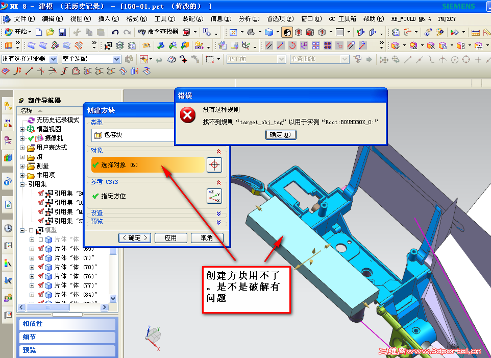

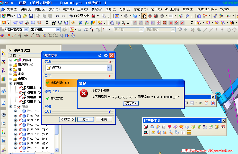

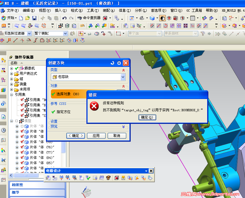

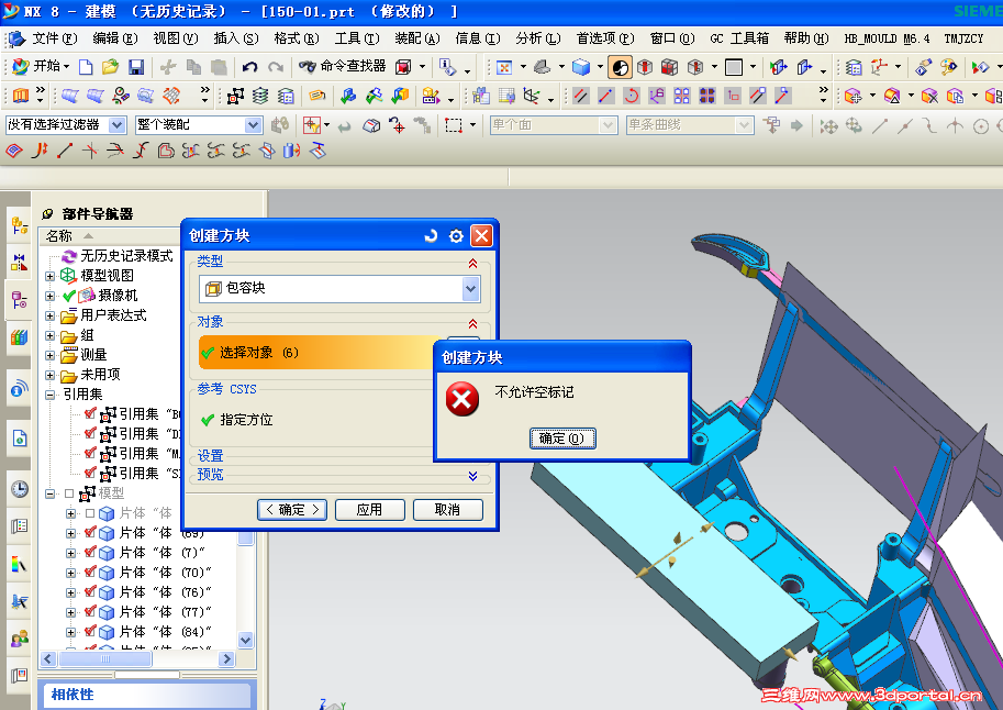

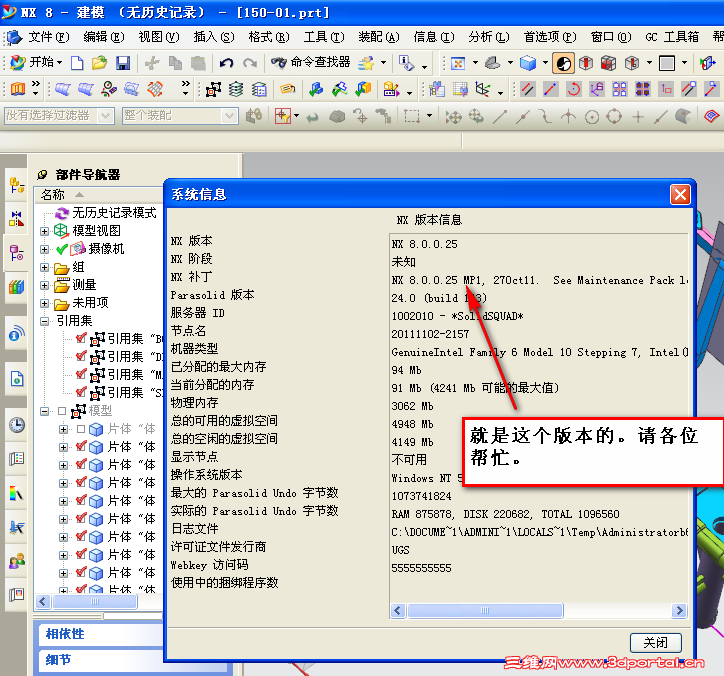

[求助] NX8.0创建方块用不了
发表于 2011-11-15 23:45:14 | 显示全部楼层 |阅读模式 来自: 中国广东汕头

在这个版本中请不要在“无历史记录”模式下使用这个命令,因为他会出错。以前的版本或许可以,但这个版本不行。
