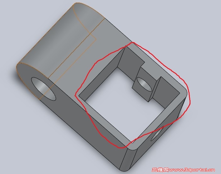

* A, v1 n+ i- Q; _中间的方形槽是铣出来的吗?四壁都是直角不是圆角,不知道普通铣床能不能铣出来,还是线切割的?

没有具体要求和批量,是无法知道确切的加工方法的。$ p: r! E. b) a* C  H9 t9 {5 y
如果就一、两件或几件,可线切割加工,如果批量很大又没有太高的要求,可采用铸造等方法。$ S+ j+ d& X3 t. y/ Q9 f7 R
由于四角均是直角,铣床是无法加工的。
发表于 2011-11-16 10:28:43 | 显示全部楼层 来自: 中国广东东莞
线切割加工,应该割不了吧!下面是封闭的!
发表于 2011-11-16 10:42:24 | 显示全部楼层 来自: 中国上海
3# handsome2008 9 E5 z8 @0 ?* |+ X7 w2 J
& J5 l% e" Q8 c3 t/ z4 h- ^
. ]! A6 B$ U" K& t* ?下面是通的.
发表于 2011-11-16 10:43:20 | 显示全部楼层 来自: 中国福建泉州
, ]7 {# z- t  Y5 P4 G8 Khandsome2008 发表于 2011-11-16 10:28 http://www.3dportal.cn/discuz/images/common/back.gif
2 l: d4 x9 ~5 a自己钻个工艺孔啊
 楼主| 发表于 2011-11-16 10:49:25 | 显示全部楼层 来自: 中国北京
本帖最后由 wakang 于 2011-11-16 20:52 编辑 . {$ t' l! A; y# `$ D5 q! W( W( r* o
6 V, T; |7 u7 u! F, }
2# 钱爷 - v) y" G/ [; H  w4 z
恩,看来是这样,多谢啦!
# i5 ]$ m& |( |2 A3 f$ v6 ]! g+ J3 c1 ?( J1 ~: B4 w$ L* R4 y
* V6 Y' m0 b* ]; Y3# handsome2008  2 B: R8 A6 x* l% U9 y# P# }# q+ d- o
如果是封闭的话只能铸造了吗?

发表于 2011-11-16 11:18:53 | 显示全部楼层 来自: 中国上海
7# anymoon . _7 `+ J' t4 A; x
% i2 Z/ ^* j0 V  r7 x封闭的可以铸造,但没法线切割了。
发表于 2011-11-16 17:14:34 | 显示全部楼层 来自: 中国四川成都
如果是肓孔的话,可用电火花加工;可用电化学加工;可用曲线逼进铣等等.

发表于 2011-11-16 17:52:59 | 显示全部楼层 来自: 中国上海
量大用铸造加工,几件可以线切割,量小也可以用插床加工,还可以用拉床加工

发表于 2011-11-16 18:52:48 | 显示全部楼层 来自: 中国江苏常州
应该看看装配关系,不能单看一个零件。
发表于 2011-11-16 19:42:18 | 显示全部楼层 来自: 中国福建厦门
是什么材料的, 加工数量,精度要求, 方法有很多种啦,5 v, D) t3 I5 w+ V% R# ?5 N
铸造成型,冲压,线割,电火花,精雕。

发表于 2011-11-16 20:37:18 | 显示全部楼层 来自: 中国江苏南京
插床
