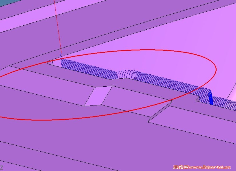

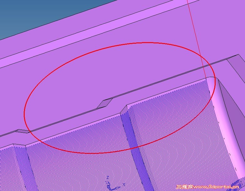

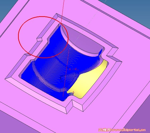

发表于 2011-11-16 10:40:32 | 显示全部楼层 来自: 中国浙江宁波
这样就行了,把刀放一下在那里就知道了
发表于 2011-11-16 11:05:56 | 显示全部楼层 来自: 中国浙江衢州
是不是你把轮廓设置成IN了啊?
发表于 2011-11-16 11:46:53 | 显示全部楼层 来自: 中国山东烟台
检查面而已,楼主不必故弄玄虚了

 楼主| 发表于 2011-11-16 16:18:25 | 显示全部楼层 来自: 中国江苏盐城
上去过切的
 楼主| 发表于 2011-11-16 16:20:22 | 显示全部楼层 来自: 中国江苏盐城
不选干涉检查面会过切的
发表于 2011-11-16 16:36:34 | 显示全部楼层 来自: 中国浙江绍兴
不选干涉检查面会过切的* N" L* }% Y  k  V
wangwei13770219 发表于 2011-11-16 16:20 http://www.3dportal.cn/discuz/images/common/back.gif
1 ]- i' `2 c- o% B/ d
" ?* c, n; d" T) l1 m$ `6 p5 |5 _上个档,可以让你不过切

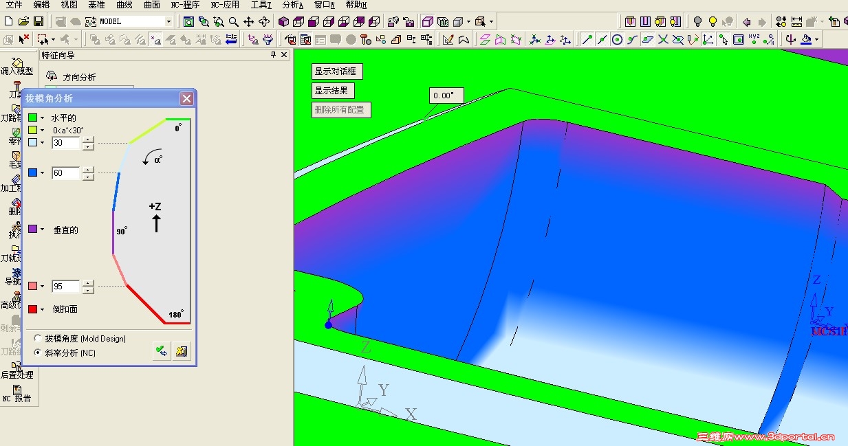

 楼主| 发表于 2011-11-16 18:38:54 | 显示全部楼层 来自: 中国江苏盐城

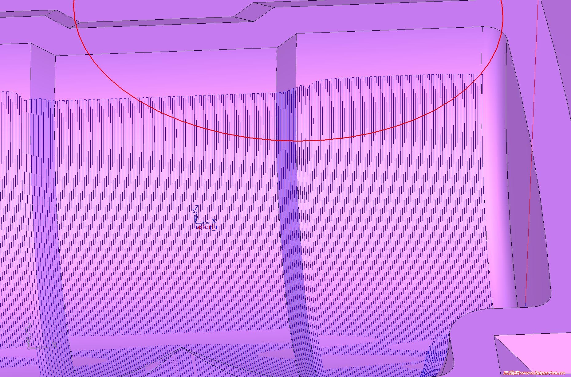

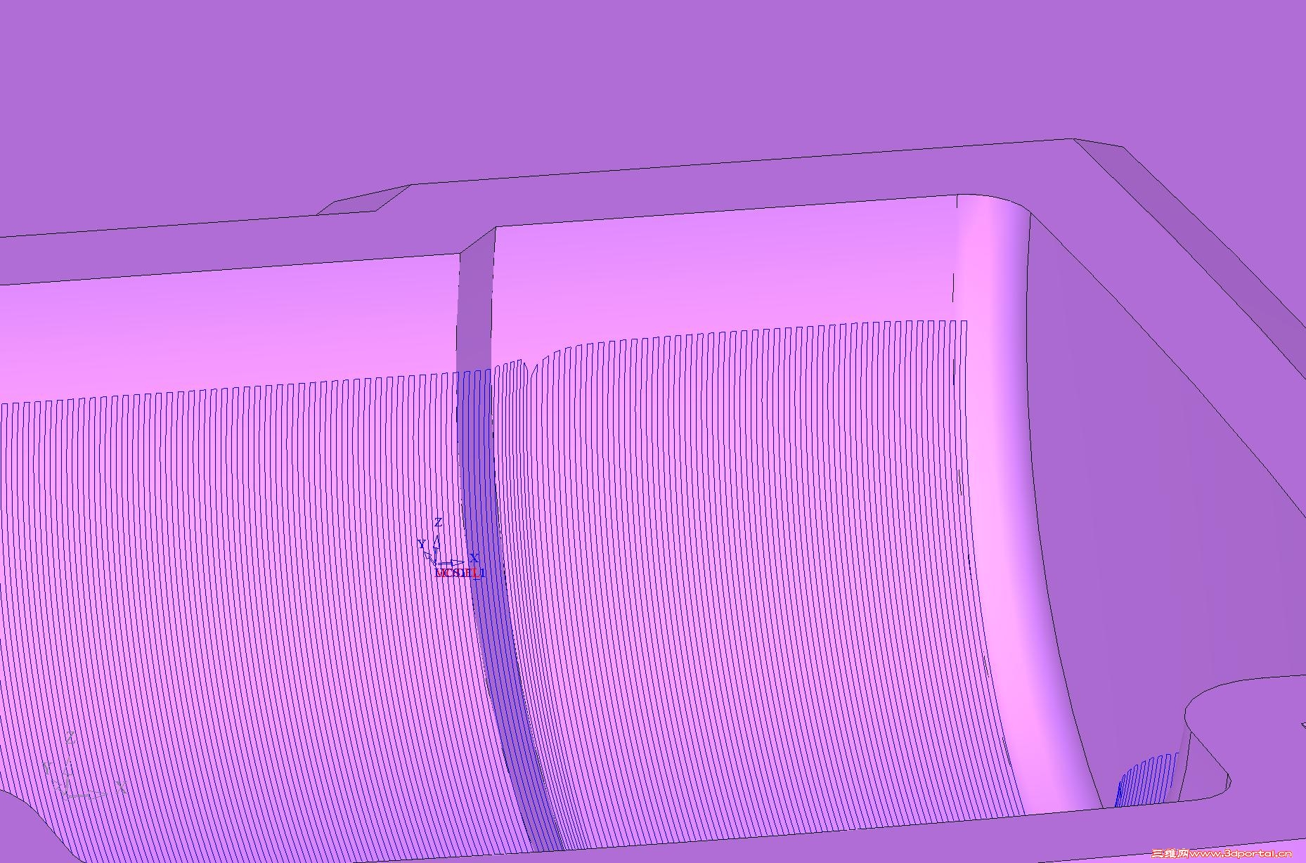

发表于 2011-11-17 09:26:20 | 显示全部楼层 来自: 中国浙江绍兴
我的思路是辅助面加轮廓限制,不明白楼主为何黄色的面不加工,随你了看效果:! i" T0 U9 p5 {( f  b
2 Y" H  ^1 |' |+ H, }0 P4 @
& l  @6 I5 Z; |3 C* k+ ^
3 v5 h: A8 ?& n2 ]. B* |6 s  p6 @ 22.jpg 4 I& Y" p3 i/ I0 K$ k7 j# g. H4 |5 D
$ c, W! }5 M2 A* j! j: S6 a. f 33.jpg

 楼主| 发表于 2011-11-17 11:02:43 | 显示全部楼层 来自: 中国江苏盐城
楼上辅助面是哪些面啊, 轮廓的具体设置是啥

 楼主| 发表于 2011-11-17 18:12:25 | 显示全部楼层 来自: 中国江苏盐城
刚用E10做了  不需辅助面

发表于 2011-11-18 15:45:44 | 显示全部楼层 来自: 中国重庆
老大咋做的呀 我每次都是将面抬起来
发表于 2011-11-18 17:03:02 | 显示全部楼层 来自: 中国福建厦门
延着原来曲面的曲率做一段辅助面  在加边界控制 即可
