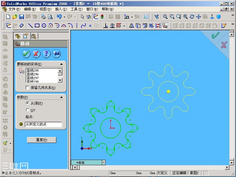

我试过从Autocad中复制图形为草图时,由于各线条均未约束,移动时很难精确.比方说以圆的中心为基点想移动到原点.移动时,圆心是不会精确到原点的,看起来似乎重合,其实没有.假设以原点与圆心添加"重合"约束,则其他的图元就与此圆的关系发生变化了,我该怎么办呢?
发表于 2006-4-17 21:44:02 | 显示全部楼层 来自: 中国江苏南京
这样的可以吗
csharp + 5 技术讨论
 楼主| 发表于 2006-4-18 10:31:57 | 显示全部楼层 来自: 中国浙江温州
高手啊高手,谢谢了。太棒了。

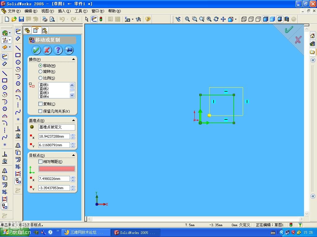

那个命令是移动整个草图,如果想移动部分或整个的话,还有一个命令“移动/复制草图”如图:

就是这个"移动/复制草图"不精确啦,老版^_^

8 g2 g6 D* Y4 [- S' I, H* l* }当然精确了,通过使用“基准点”和“目标点“选项,可以精确移动!

) s6 T6 ]" @8 X- |6 I' e我用的是SW2006 SP3.4,好像没有“基准点”和“目标点”选项啊。是不是盗版的原因?( s" }/ S# |: f4 ]/ n( P

6 b. @6 O- y8 O: B7 a; A9 j在移动时,SW可以自动捕捉相应的几何关系,所以,把目标点选项给去掉了

* V6 L  G1 g( v: {7 g; ~" w本来我也以为它可以自动捕捉的,可惜好像捕捉不到,相差0.000000XX的,总而言之,就是不精确了……

' C" G2 o- V- I7 V呵呵,我倒是没注意这个问题!汗:L,如果这样的话,使用草图整体移动就更好了

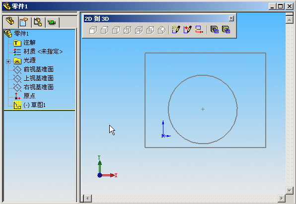

一楼的图片,是为了出图片把所有工具栏都隐藏了,这样,浏览方便,但是操作就不方便了!
