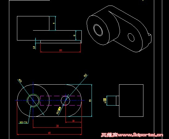

零件主视图有两个圆弧,零件加工的时候肯定不会用圆弧定位,这个尺寸标注的时候是考虑加工时候40方向最后倒圆弧,螺纹孔和通孔以40的边定位,所以这么标注;: x$ T  E3 `, D% E" ?9 o
, \7 n( S9 E; r. c. ^& @
想问一下整体考虑图纸的话,因为圆弧的半径都已经给了,不标注40尺寸,只标注两个孔间距而把40尺寸定下来,这样尺寸10和30都不用标注了,零件很粗糙不要什么精度,
* V% C1 N$ r* F) D* V8 n5 ^  d9 g; }1 Z+ J6 O, X4 M& v% K# w
所以以哪边定位或者孔间距定位都可以的;
) D/ {; b( Y$ J5 z4 L! p% t( W5 Z9 v" Z! l; B
这种圆弧的话一般是怎么加工的呢?

这样标注其实也没什么问题,不过看起来感觉不是很美观。另外你这种精度要求不高且量大的话可以考虑铸造或压铸。
发表于 2011-11-16 23:02:22 | 显示全部楼层 来自: 中国山东青岛
你的图的标注是有问题的,存在一个基准问题,从结构看应控制两孔之间的距离,应以一个孔的中心为基准进行标注,已有宽度尺寸,两圆弧指标R,就代表R10,并且与边相切,正视图也没有标注基准,键没有定位(应该从头标注)三个高度尺寸并列,总高度误差大,应确定一个封闭尺寸。

键的长度标错了吧,2个圆弧都有标注,宽度就有点多余了,基准以孔中心为好。

1  应标孔中心距及两端圆弧半径,总长总宽就不必标注了。
8 T5 ~+ ?. T$ o1 k  t8 K: Z2  总厚度要标,可减少一个中间的不重尺寸。! ~( K$ m# I" Z5 [* k  n! B7 ?4 u
3  凸键长度应标最右端。+ e/ Y. e  f* ^' X" X% R: r  R, i* P
4  补齐缺画的中心线。$ e* M2 x* ~% I
左端平面以上的圆车削加工,其余圆弧铣削成形。

图中的尺寸标注,有多处需要更改。4 w* H; u! E( \/ f
1.主视图上的25若为键的长度尺寸,则应标注到最右端;! j4 d: Y" f: e( ?. x  R2 K( B/ v& R
2.在主视图上,应增加标注“厚台”尺寸15,而依据基准的选择,取消6或9的标注;: [* U- z9 J3 g2 E; I9 D) q: g
3.俯视图中的10、30和40尺寸都不用标注,而应改为标注两孔中心距20;! N; F% ^( U1 E8 X. I
4.俯视图中的宽度尺寸20应取消(若有公差要求除外),改为标注圆台直径Φ20。

封闭尺寸是不可以的,一般没这个标注法5 w/ H4 ]7 C' D& Q
键以中心线为基准对称的话,中心线得加上去

你的图纸标注有问题,高度尺寸封闭、长度尺寸有的重复、右图这样标注尺寸6应画出中心线。

1.先确定零件设计基准线,个人觉得以右孔中心线比较合适。
* I' ?+ E+ B4 A. W$ V/ O2.取消10、30、40标注尺寸。标出两孔中心距。. I; ?* {3 o' j$ w; g1 d: V8 [; A
3.键长度要么从键左端开始,到右侧孔中心线结束。要么从左端开始一直标到最右端。) E; n4 s5 c0 a7 L8 z
4.取消20标注尺寸。
) {0 H+ F! G0 ~" E& @) T5.标注加工面的表面粗糙度。
