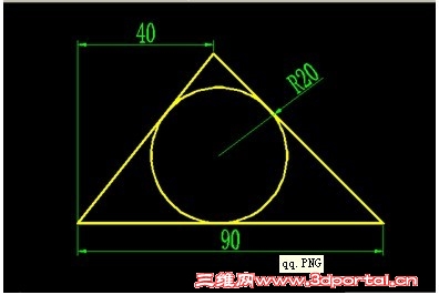

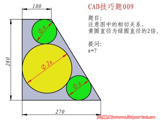

[求助] 收集的一些几何题不会画,
发表于 2011-11-16 12:32:21 | 显示全部楼层 |阅读模式 来自: 中国广西钦州

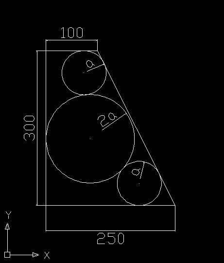

请帮忙解下,有步骤
发表于 2011-11-18 21:17:14 | 显示全部楼层 来自: 中国山东潍坊
这个彩图的下边这两个圆的圆心应该在这个角的角平分线上
发表于 2011-11-18 21:30:15 | 显示全部楼层 来自: 中国山东潍坊
1# 695899507
 楼主| 发表于 2011-11-20 16:48:48 | 显示全部楼层 来自: 中国广西钦州
3# 孟123
# X. ]( a% k! y& b4 `3 `谢谢,我试试

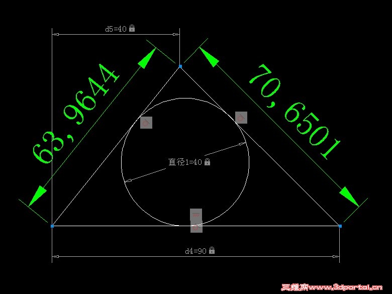

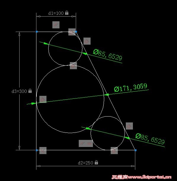

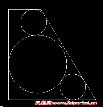

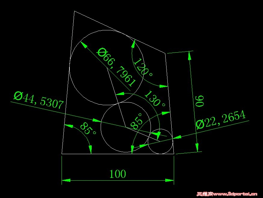

发表于 2011-11-22 14:11:40 | 显示全部楼层 来自: 中国山东青岛
参与练习3 l% q( d1 L& m7 [6 g: f. `
20111122140825318.jpg 5 ^, S" l' k( Q1 E, d$ r0 c
( A. O% Z( V$ ^; T/ D 20111122140934053.jpg

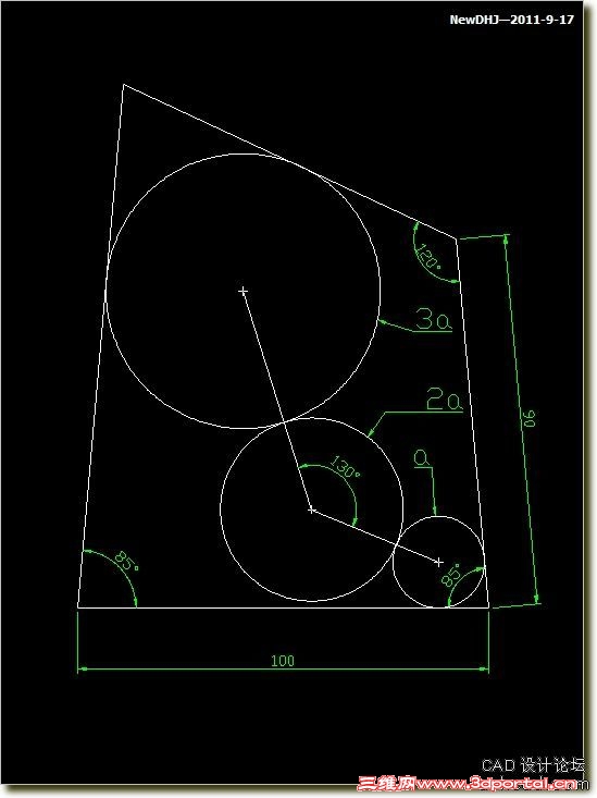

发表于 2011-11-22 15:54:32 | 显示全部楼层 来自: 中国北京
5# zgssd 7 s* q! N9 I4 a
" e8 x, u( E6 ^3 O; U# q
哥们麻烦一下!  看清题目  几何题得用几何解法  0 F8 _, f- j& t8 H* r
+ \& v) a  ]* |7 ?
! R7 \+ W$ m+ R% u2 L    继续求解!
发表于 2011-11-26 12:50:21 | 显示全部楼层 来自: 中国浙江温州
用了高级版本 有约束后 很好做 就像用PROE的草绘约束一样 实际生产中 这些图没有一点用处
