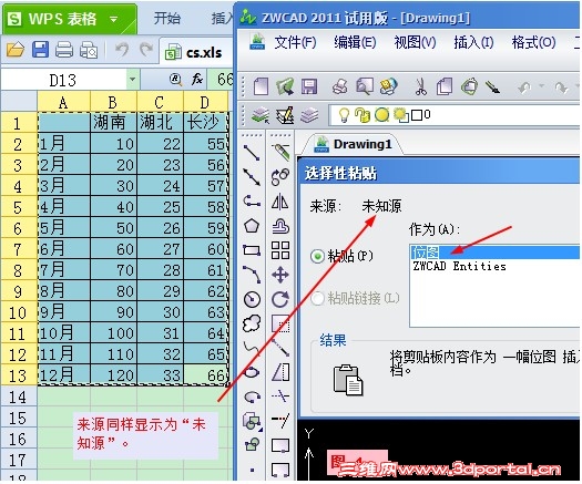

先用WPS2012打开示例表格,复制相关数据,然后在中望CAD2011中进行“选择性粘贴”,结果如图4所示。我们也不能把复制的内容,以“WPS表格对象”的方式,粘贴到中望CAD2011中。而是只能以“位图”,“ZWCAD Entities”等静态对象粘贴到中望CAD2011中。
- q! o: i" ~9 j; C这样,我们在中望CAD2011中,也就不能通过双击这些静态对象,进行编辑了。

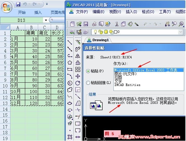

再用Excel2007打开示例表格,复制相关数据,然后在中望CAD2011中进行“选择性粘贴”,结果如图5所示。我们能把复制的内容,以包括“MSExcel2003”在内的多种方式,粘贴到中望CAD2011中。

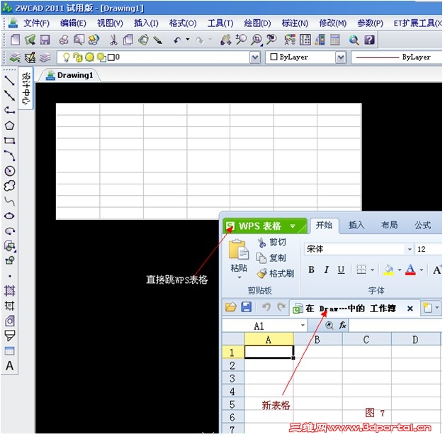

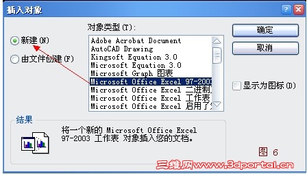

第一步:在中望CAD2011中打开需要插入表格的图纸中,新建ole对象,选择Microsoft office excel 97-2003。如图6所示9 f7 F& e3 G* i" O( A& T8 m
% @# C( l  t- t8 x6 |  b& V9 Q/ l1 @( \0 i) K+ @/ t  d8 v; k
7.jpg ; d% g! |) e; Q
8 ]9 n8 w. |1 W: u, D; P4 A中望CAD2011新建表格OLE对象后,直接跳出WPS表格,如图7所示。
% _2 h4 i1 x5 H# r4 [* m. J
; R0 H) p8 M: |9 {
! c' C" O  B: h' a0 _ 8.jpg

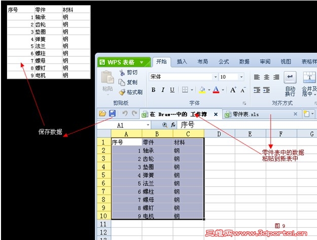

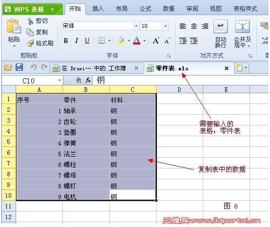

7 F3 B6 f, V6 ?& O: C第二步:在上步中打开的WPS表格中,继续打开需要粘贴进去的表格,这里以一个简单的‘零件表’为例,复制‘零件表’中的数据,如图8所示。4 `8 J$ j" K3 |, v
7 h  d* t: o# Q4 n) k8 Z9 K6 D
  y6 _2 I1 E) d3 I第三步:将‘零件表’中复制的数据粘贴到新表中,保存新表,就能看到数据已经出现在中望CAD2011软件中,关闭WPS软件。如图9所示。
" Q9 D- a2 e' q$ G
) W3 k* H4 v; S  h+ u
: E; o' `: b8 L9 r( S( X6 P5 Y$ M1 K 10.jpg

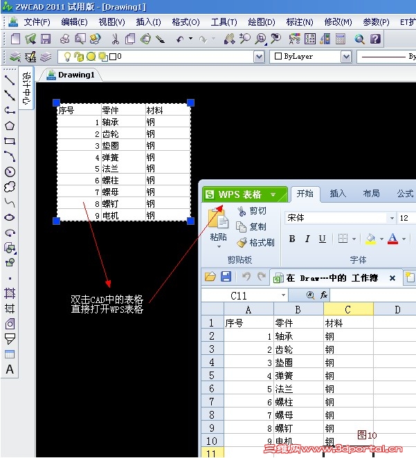

* [* J8 m) ^; _4 R9 \. w第四步:双击CAD中的表格,跳出WPS表格,就可以对表格数据进行修改了。如图10所示。
4 f0 ^8 f: ~, z2 H+ f. L4 V& \; N* }3 }
9 h2 A! j9 b% a# l+ a
11.jpg 7 i  V& O  v, x4 R
小结:以上方式表格数据就以OLE对象的方式展现在CAD软件中,CAD中的数据就与WPS表格关联起来。双击中望CAD2011中的表格,我们就能在WPS表格中修改表中的数据了。
