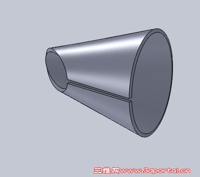

请教此零件怎么转换成钣金件并展开?上圆140下椭长半轴90短半轴45斜切管怎么展开啊?谢谢!!!
发表于 2011-11-17 11:28:54 | 显示全部楼层 来自: 中国江苏常州
零件图如下。。

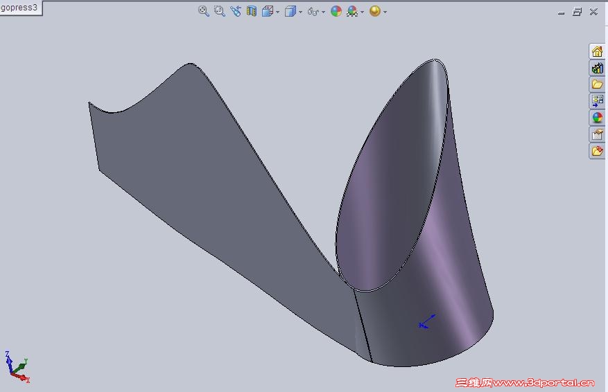

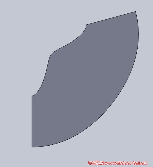

发表于 2011-11-18 09:25:36 | 显示全部楼层 来自: 中国广西柳州
放样钣金或做实体用SW钣金插件展开。
! C4 [( B! ~: m$ D( N' n  l
' o% [; i3 W8 n' f  H/ fSW2010文件: 放样钣金.rar (169.17 KB, 下载次数: 50)

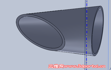

发表于 2011-11-18 12:59:37 | 显示全部楼层 来自: 中国江苏常州
放样PRT文件
Desktop.rar
417.1 KB, 下载次数: 28

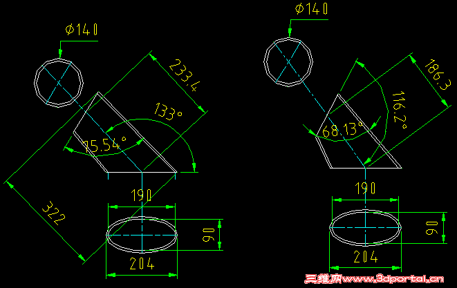

 楼主| 发表于 2011-11-18 13:58:45 | 显示全部楼层 来自: 中国山东聊城
可不可以帮我做一下这两个上椭下圆变径斜切管的展开图啊?谢谢!!急!!

发表于 2011-11-18 14:49:19 | 显示全部楼层 来自: 中国广西柳州
8# binyun119
) f" o. |. ^. g, X: `- d
" F: [/ }6 W6 K1 I4 B: ]自己动手画下,学会了才是硬道理。
