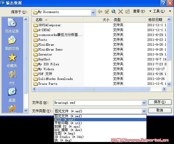

[求助] 如果把CAD里的截面导入SW里
发表于 2011-11-16 15:06:29 | 显示全部楼层 |阅读模式 来自: 中国上海
如果把CAD里的截面导入SW里

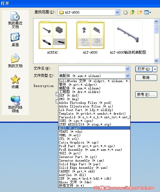

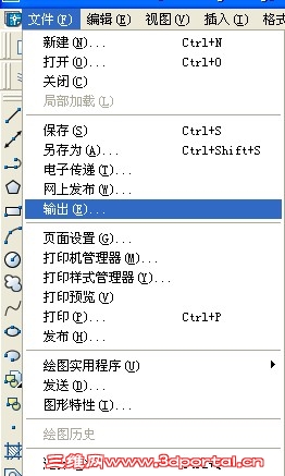

发表于 2011-11-16 15:32:51 | 显示全部楼层 来自: 中国广东佛山
这个可以的,先在CAD里面把文件输出为sat格式的文件,再在SW里面打开。
4 F6 e/ U  m5 K$ K. H如图2 M" a  [. f2 e4 T. J) C
% n% Y6 l8 {! {5 h; m  a 11.jpg 8 d! L8 @2 J9 b3 @/ j
