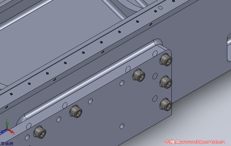

[求助] 智能扣件,螺钉装配得怎么使用啊
发表于 2011-11-16 15:35:40 | 显示全部楼层 |阅读模式 来自: 中国浙江宁波
1 W( i1 ^# j6 X& {% d  ^9 X$ [5 P- g
我的图是用智能扣件,装的螺钉,为什么不能直接装到沉孔底面,请高手帮忙下,教我下,我传零件附件上来,7 ?- {* E" P4 V  f
顺便欢迎各位前辈高手门都能加我建的群:41046221,或只能联系我。QQ:359234371

为什么就没一个人帮忙下吗?我用的是SolidWorks2010的
发表于 2011-11-17 08:31:44 | 显示全部楼层 来自: 中国湖北襄阳
可能的原因是:
& p2 H. E( G* U5 t- @1. 你点的是上面的沉孔,点沉孔下面的直孔试一下。
- U: I# [: t' {$ {; h! {  J2. 你的沉孔及螺纹不是用异形孔向导或孔系列做出来的。

确实是沉孔及螺纹不是用异形孔向导或孔系列做出来的问题,因为图纸的别的公司画好传过来的,7 F3 a9 n! H# p3 M+ o. j
谢谢了。
