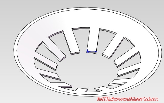

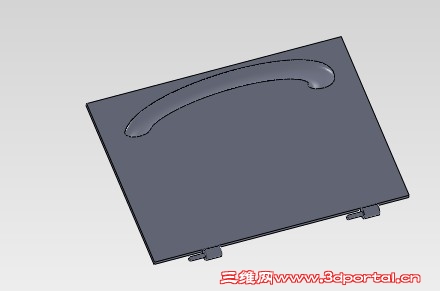

$ y# r, @$ U/ Q, M! t- y5 M2011SW绘图颜色问题,我的为什么是白色的,不像别人那样灰色的,怎么设置啊?各位大侠。

你选的材质和别人一样吗?

我的也是,怎么修改默认的颜色?选项里没有零件颜色修改项。

是的啊!我的就是修改不了默认的颜色。特不爽、、、

建立零件、装配图和工程图的模版即可
发表于 2011-11-17 10:58:49 | 显示全部楼层 来自: 中国江苏泰州
定义材质就可以了。零件有材质,材质自带外观
发表于 2011-11-17 11:18:39 | 显示全部楼层 来自: 中国山东烟台
6楼说的对了一大半,还差了一点.
3 U- e2 j4 x" q. }( A  D原材料库里的材料颜色是不可更改的,选用了什么材质便是什么颜色.8 I6 X2 P# s' }( q* R# i/ D5 B
我们一般都是选用钢材,钢材的颜色一般是灰色的.$ P! d6 @$ m+ U6 w  a0 q
如想再改变颜色,可再自定义材料,在自定义的材料中可再选定材料的各种属性,其中包括颜色的.
