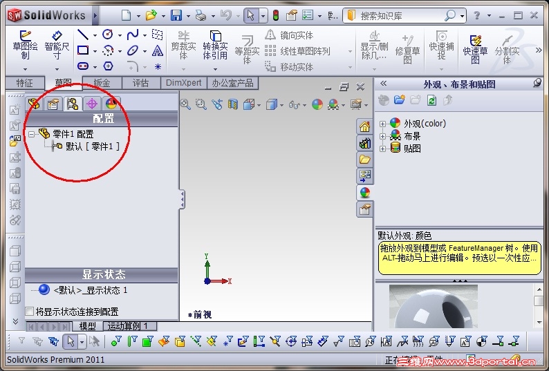

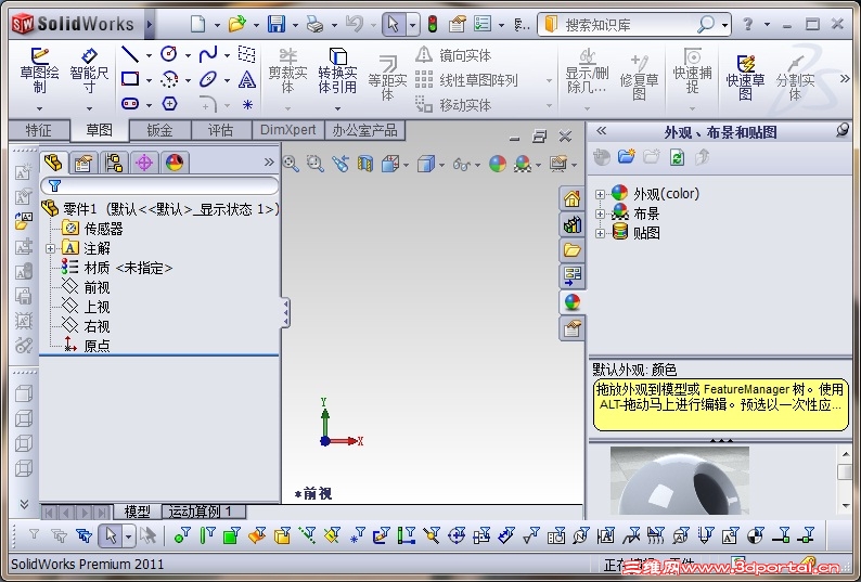

[求助] 请问怎么在零件里配置出镜像配置
发表于 2011-11-16 16:47:50 | 显示全部楼层 |阅读模式 来自: 中国广东深圳
问题如上' ^5 R0 ^$ G2 Y: \6 K, @( J# f
- t! K3 E0 A1 V
01.jpg 8 T4 C, G7 y7 \5 y$ W4 [5 F
发表于 2011-11-16 17:04:43 | 显示全部楼层 来自: 中国广东肇庆
首先建立好正常的模型,然后选择一个平面,做集合体镜像,并用一个特征切除原来的集合体,现在剩下来的就是镜像好了的,你将镜像过程的几个特征压缩掉,就变成了原来的正常零件,在配置里分别做出这两个特征并命名即可
 楼主| 发表于 2011-11-17 14:00:20 | 显示全部楼层 来自: 中国广东深圳
明白,是个好办法。
