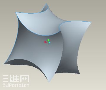

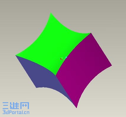

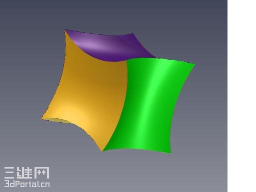

我偶在论坛上看到这个图,想了好久还是画不对,
6 h! ~" U) ?6 I' X  s, c( V" G- a6 Y+ Q
不知怎样画....特来请教!
正六面体
正六面体

发表于 2006-4-25 10:40:15 | 显示全部楼层 来自: 中国新疆石河子
用曲线后再做面应可以吧?
发表于 2006-4-25 15:44:36 | 显示全部楼层 来自: 中国浙江宁波
先画出各个曲线,然后再用边界混合工具就可以了!

发表于 2006-4-25 22:33:32 | 显示全部楼层 来自: 中国广东中山
试一下我的方法看,先画个球体。3个面扫描减掉,

这个应该很简单吧,画一条三维线,移动,复制,旋转几个构成框架,再蒙面不就成了

先出一个正六面体,再在三个方向上切出一个相等的圆弧,不就成了正六面曲面体了吗?

正六面体画出来,先说一下,楼主这个不叫正六面体: o8 _5 l- s8 D' [# E; V
然后6个面,6个圆柱给CUT掉,OK?

发表于 2008-1-30 19:44:15 | 显示全部楼层 来自: 中国广东东莞
先画线,再投影在球体上,组面CUT后即可得出六面体了

发表于 2008-3-3 10:55:30 | 显示全部楼层 来自: 中国浙江温州
方法是对的,只是不是用圆柱剪的,应该是用类似哑铃的曲面来剪.
