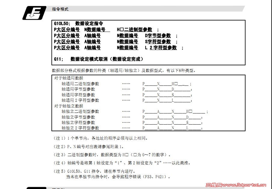

G90G10P1L 后面是X Y坐标!!!这个代码到底起到什么作用,那位高手能详细帮我解答啊..谢谢了!!

发表于 2011-11-21 20:13:50 | 显示全部楼层 来自: 中国河北石家庄
这是我找到的相关资料只有这一点介绍
3 w4 i* x' |7 P& }2 a! T  y! c我没看明白
8 N3 i: v! I" l" D& L( ?不知道你能不能看明白2 }5 E5 w) K) _  O7 o

发表于 2011-12-20 20:46:55 | 显示全部楼层 来自: 中国江苏苏州
G90G10P1L10  x y z
% r% s- t, B' d; np后面跟坐标系  例如P1是  G54    P2是P55等。。
9 h! }% V8 Y8 u
9 e1 O% b+ o" WL10是长度补偿 L11是长度磨损L12是刀具半径! k' [* a9 @+ T: \& z
-----------------------------------------------------------+ `3 f3 t# [  J4 L
用了G10后,改坐标系的值无效,只有在程序里面改对应值才行的

发表于 2011-12-21 17:18:06 | 显示全部楼层 来自: 中国江苏扬州
4楼正解,应该是在程序里设定工件坐标系使用的
发表于 2011-12-21 17:55:29 | 显示全部楼层 来自: 中国陕西西安
可编程参数输入,一般用于上具直径和长度补长,配合宏程序一起用。

发表于 2012-2-8 22:16:27 | 显示全部楼层 来自: 中国江苏无锡
修改坐标系用的啊!
