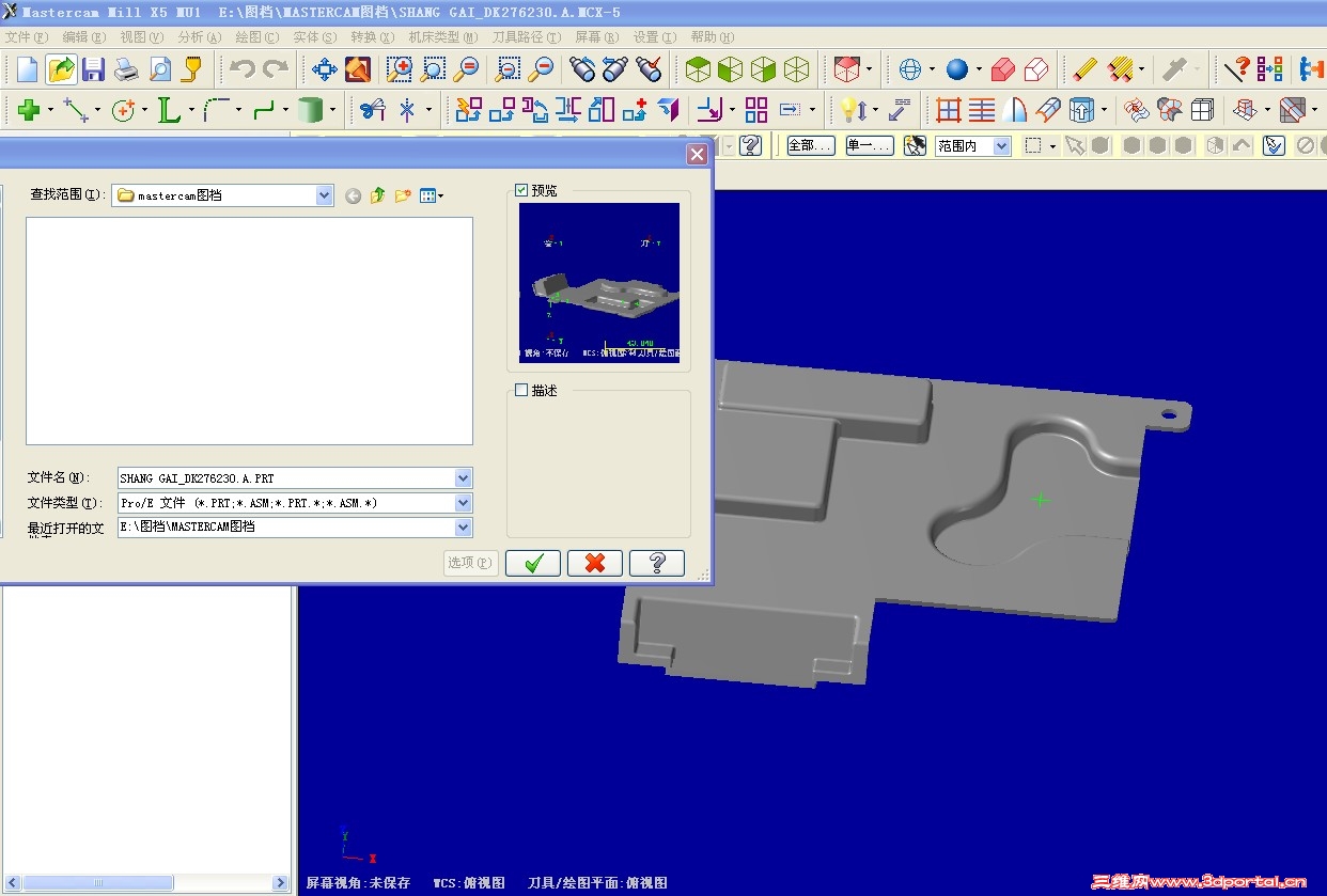

 楼主| 发表于 2011-11-17 18:04:22 | 显示全部楼层 来自: 中国安徽蚌埠
谢谢各位的回答,以后装X5试一试。
