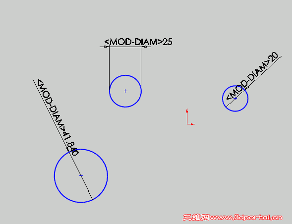

新安装的sw2011,为啥标注直径时,前面不是显示直径符号,而是一串英文字符,更改不了。求大虾指点一下~

这应该软件问题
1 ~8 A' ^( j3 Y( k- }& n) D" L前边显示的那个英文的东西
0 y+ ?: k4 x' \0 E& ~& h6 C应该就是要显示的直径符号了
  ^& a3 E9 P% V重装试下) G$ `, l; t, `
再不行就重下一下~~) Q7 _1 b6 U6 F
" F8 k. q/ L# `9 C- m# ~& W希望能帮到楼主~~

标注风格选的有问题吧
发表于 2011-11-17 19:09:26 | 显示全部楼层 来自: 中国广东深圳
我想可能不是软件问题,而是设置问题。, C+ S- N9 P7 H; C: V. `1 B
这种一般是字体问题。
发表于 2011-11-17 19:49:57 | 显示全部楼层 来自: 中国广东深圳
你还是上个图上来,是不是你把那里删除掉了
发表于 2011-11-18 07:22:44 | 显示全部楼层 来自: 中国广东肇庆
估计是由于使用了360、优化大师等等这些软件的清理功能,将字体文件给当垃圾删除了,我就遇到过这样的问题,就是在使用360清理系统之后,在网上发现其它人也有类似的问题,他们是在使用优化大师优化之后出现的。这些破软件真是害人不浅,我电脑重启多次测试,发现问题依然,只能重装SolidWorks
