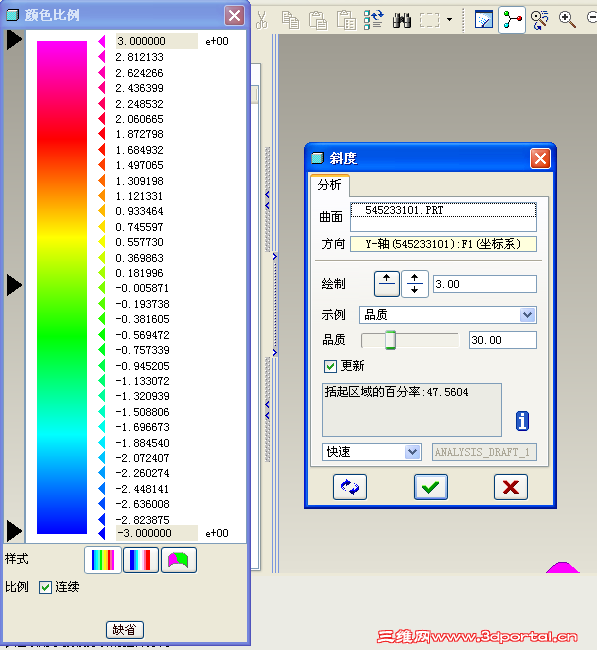

用惯了UG  想问下使用破衣分析拔模时候 % g; Z+ w1 F; U6 z6 N* z$ b) Q8 C
生成的颜色 都表示什么意思  N8 d: B9 }3 S3 K  q
还有 我要看的就是有没有逆勾1 O) M8 D3 O# R( M7 x
正拔模和负拔模  怎么区分的
# I5 u9 y, K( ~% N1 P! T$ o2 T0 {在UG 中使用 很容易就能看出啦. u" H$ z& C% A
所以问下谁帮忙解读下 附件中德意

简单地讲,模型中有在0以下的颜色(黄绿色)时就有负的拔模斜度。产品不能出模。不同的颜色代表不同的角度,对照颜色查找就知道了。
