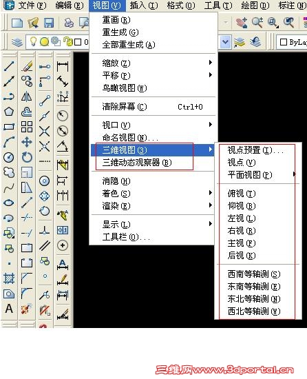

发表于 2011-11-17 13:15:44 | 显示全部楼层 来自: 中国上海
0 A# |6 m  U# b: a0 s! ]" b) q
0 j. `7 E; W- W5 p楼主可以点视图(菜单)→三维视图→……,换个角度去观察模型就可以了。
( H# K9 I/ ]7 }9 Z  EAutoCAD中创建的三维模型,没有经过消隐、着色、渲染处理,显示为线框模型,看起来有点象平面图形,经过渲染处理后立体感就强了。
