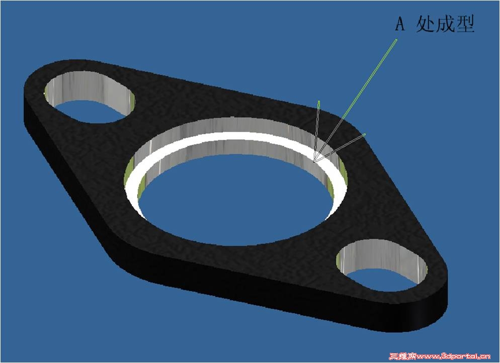

[讨论] 这个零件标记的部位可以使用哪些成型工艺获得

发表于 2011-11-17 22:35:25 | 显示全部楼层 来自: 中国江苏泰州
是否该说明一下该处的表面粗糙度和与之配合的零件的性质。说明材质。
 楼主| 发表于 2011-11-18 08:03:00 | 显示全部楼层 来自: 中国河南新乡
粗糙度6.3
4 g1 q/ w$ u' Q4 U0 R7 O/ [间隙配合即可,直径间隙大约0.1
发表于 2011-11-18 10:51:39 | 显示全部楼层 来自: 中国上海
方法很多,说到经济,必须交代清楚你的加工量、材质、强度要求。1 Z2 E. T6 a  i7 `& @
最方便、低廉的做法是车床加工——需做好工装。  \) |( q9 x# ~' z. m2 K
如果塑料的可以,又有一定数量,当然是注塑了。, W! @- V( W7 Y7 _
如果强度要求不大,又有一定数量,当然是压铸了——整体一次成型,多方便。
1 j; P! R4 l& q9 m如果强度要求大,又有一定数量,当然是模锻了。
$ k, o) m/ w/ O4 t9 ~/ v5 _8 H. W如果硬度要求很高,又有一定数量,当然是粉末了。3 w1 {; {, n4 S- T* K2 C5 @

发表于 2011-11-18 19:02:20 | 显示全部楼层 来自: 中国广东东莞
铣床就可以加工。定位夹具用T形螺钉固定在工作台上,再用压板压紧加工。
发表于 2011-11-18 22:57:29 | 显示全部楼层 来自: 中国上海
冲压和车加工即可啊。
