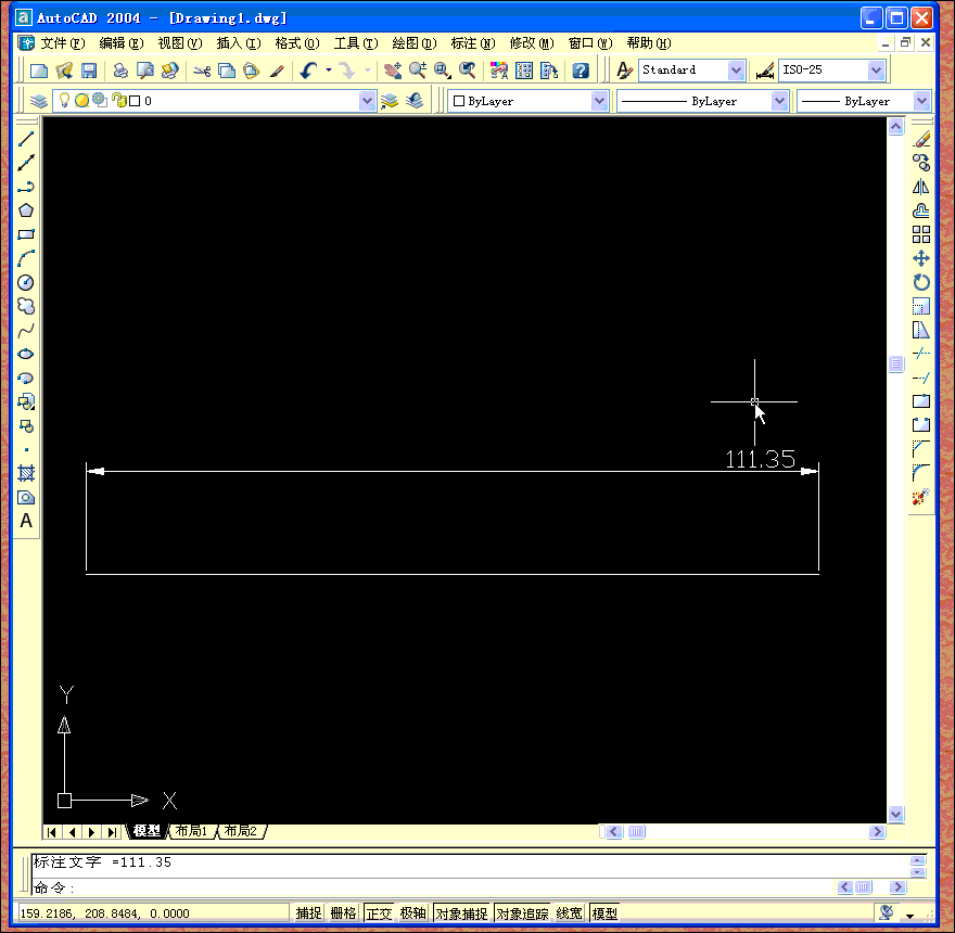

为什么我的图纸标注都位于一边而不是位于中心呢
发表于 2011-11-17 22:25:49 | 显示全部楼层 来自: 中国北京
本帖最后由 q542748861 于 2011-11-17 22:32 编辑 % K; {: D7 ?* P# I, s2 ^
: {/ k) w9 X9 N/ k( p命令D (标注样式)——修改——文字——文字位置看gif- m5 ^, M& U/ G: v# f3 N1 _
