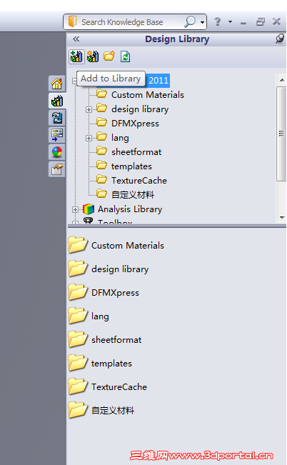

如何各位大侠 ,如何把工程图中的技术要求加到库中,以此建立技术要求库。谢谢

# v  F/ U- ~% p! A; G) }三步解决:
: N& O" |& x' b2 @
4 ?( H' d/ D- S9 v  C/ Z1. 在工程图状态下,打开库及相应目录并钉住窗口;
, g+ d# r+ p2 I" u* a2. 选中想保存的注释,再在按住 Ctrl 的情况下,鼠标左键点选中的注释并拖到库相应目录即可;" k& Y- i# a2 A
3. 此时在窗口左边会出现提示为保存的注释改名的信息,将文件名称改成你需要的,保存即可。
