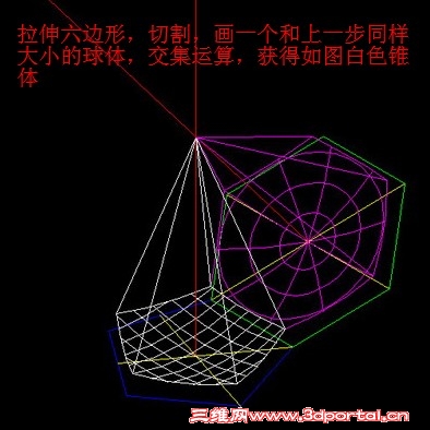

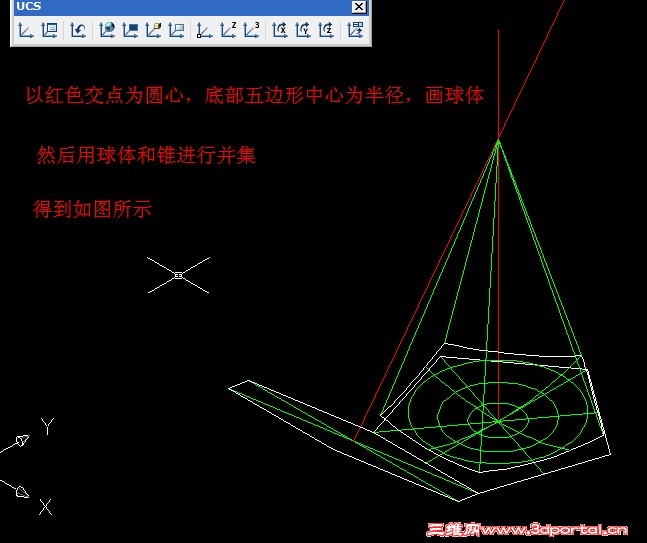

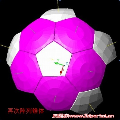

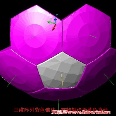

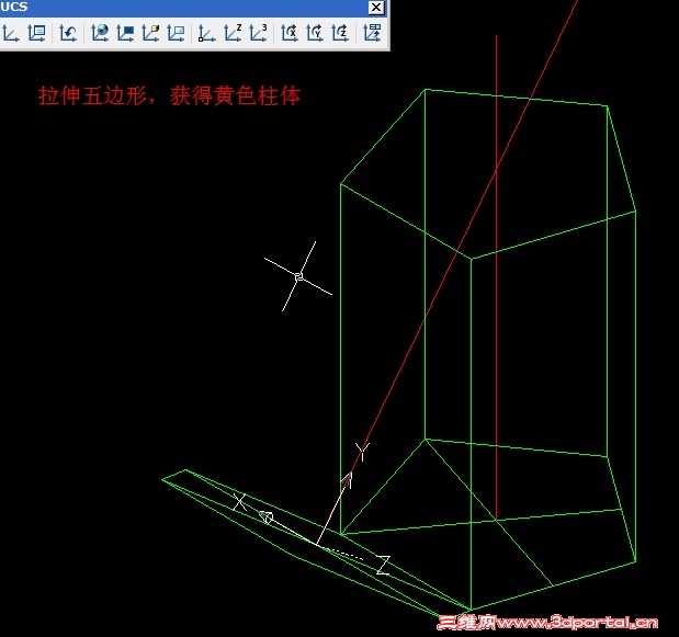

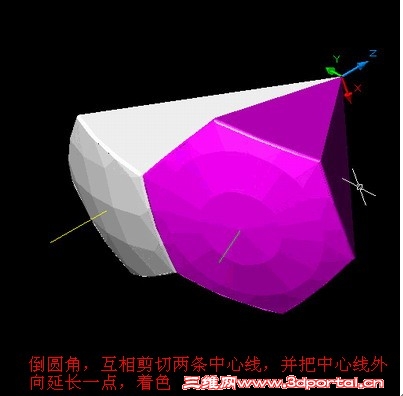

[分享] CAD图片教大家画足球!练习坐标的好方法
发表于 2011-11-17 22:44:37 | 显示全部楼层 |阅读模式 来自: 中国北京
CAD图片教大家画足球!练习坐标的好方法      这里还有视频 ,,太大了上不了网!
