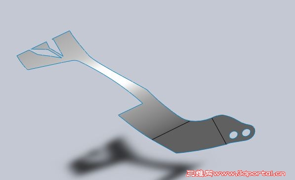

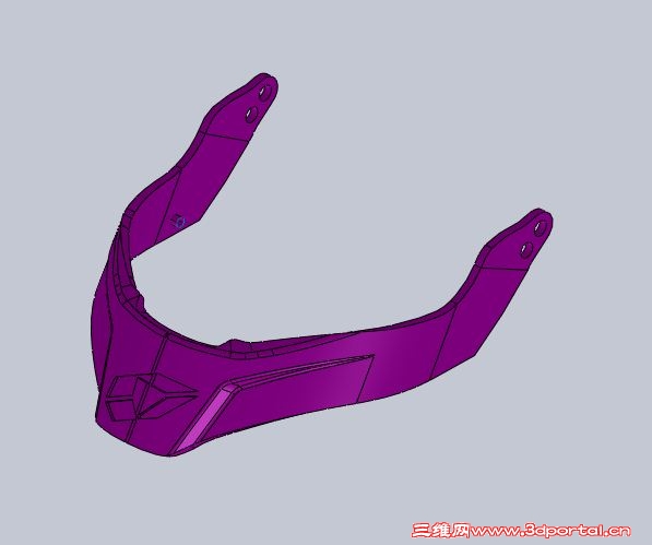

因为我的工作中很少用到曲面,所以这个问题实在是把我难住了,我试着装了blankworks,但是还是弄不好,能否帮我把附件中的这个曲面帮我展开,先谢谢了!!!
发表于 2011-11-21 08:07:57 | 显示全部楼层 来自: 中国辽宁大连
应该是展开不了吧,简单的钣金折弯倒是可以展开,这个应该是不能,因为从工艺上来讲  这个属于拉伸或者冲压 或者直接开模。
 楼主| 发表于 2011-11-21 22:02:44 | 显示全部楼层 来自: 中国广东中山
4# psongnan 现在我们计划的工艺是先线割出外形(因为板材太厚,冲压有难度),然后用冲模冲出变形部分!
