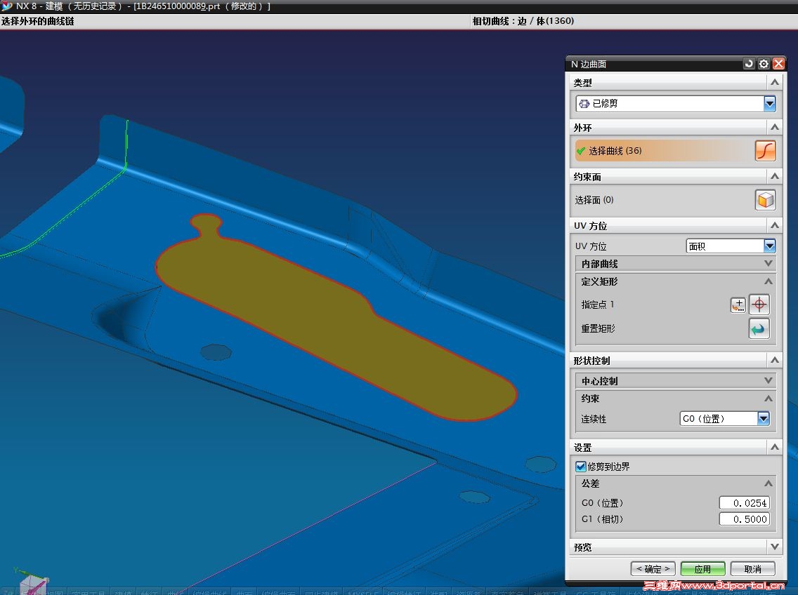

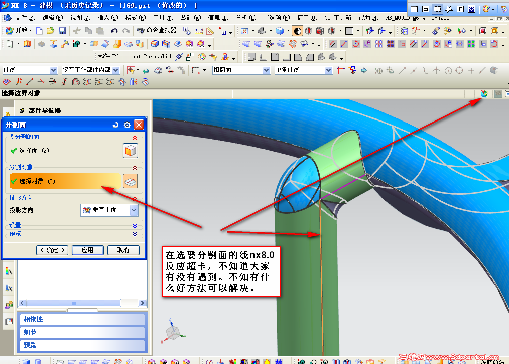

[求助] NX8.0有点卡
发表于 2011-11-18 00:31:44 | 显示全部楼层 |阅读模式 来自: 中国广东汕头

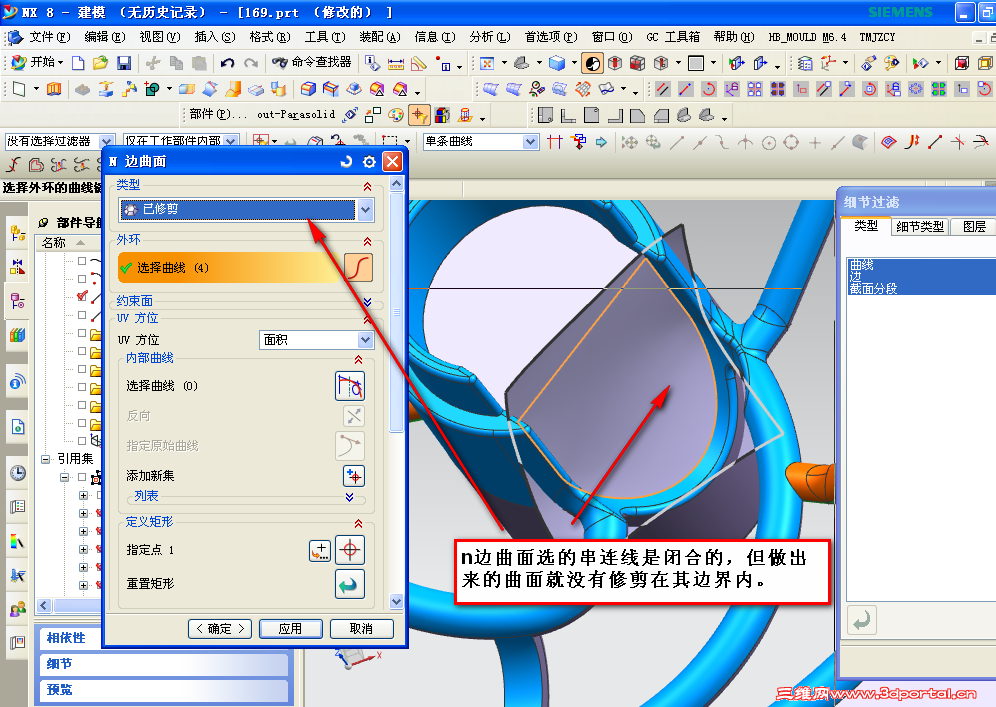

发表于 2011-11-18 12:27:05 | 显示全部楼层 来自: 中国山东济南
看来你这个现象不普遍,我试过这个命令,操作正常,很可能和你的系统有关(我的配置不高,运行这个程序慢但不是卡);对于N边面要在设置中设成修剪至边界才可以,只在上面显示已修剪不行的。

 楼主| 发表于 2011-11-19 00:43:50 | 显示全部楼层 来自: 中国广东汕头
4# WHC44 试了,确实是设置不好,n边曲面才会跑到范围线外。

发表于 2011-11-21 21:12:39 | 显示全部楼层 来自: 中国广西南宁
公司4W多的电脑,在编程时,设置非切削参数时卡呀,很不爽,其它地方还好,UG7.5没有这个问题。

发表于 2011-11-24 12:41:22 | 显示全部楼层 来自: 中国浙江宁波
貌似是显卡驱动的兼容问题?9 S$ M; `- P; f
试试关闭预览。。。
